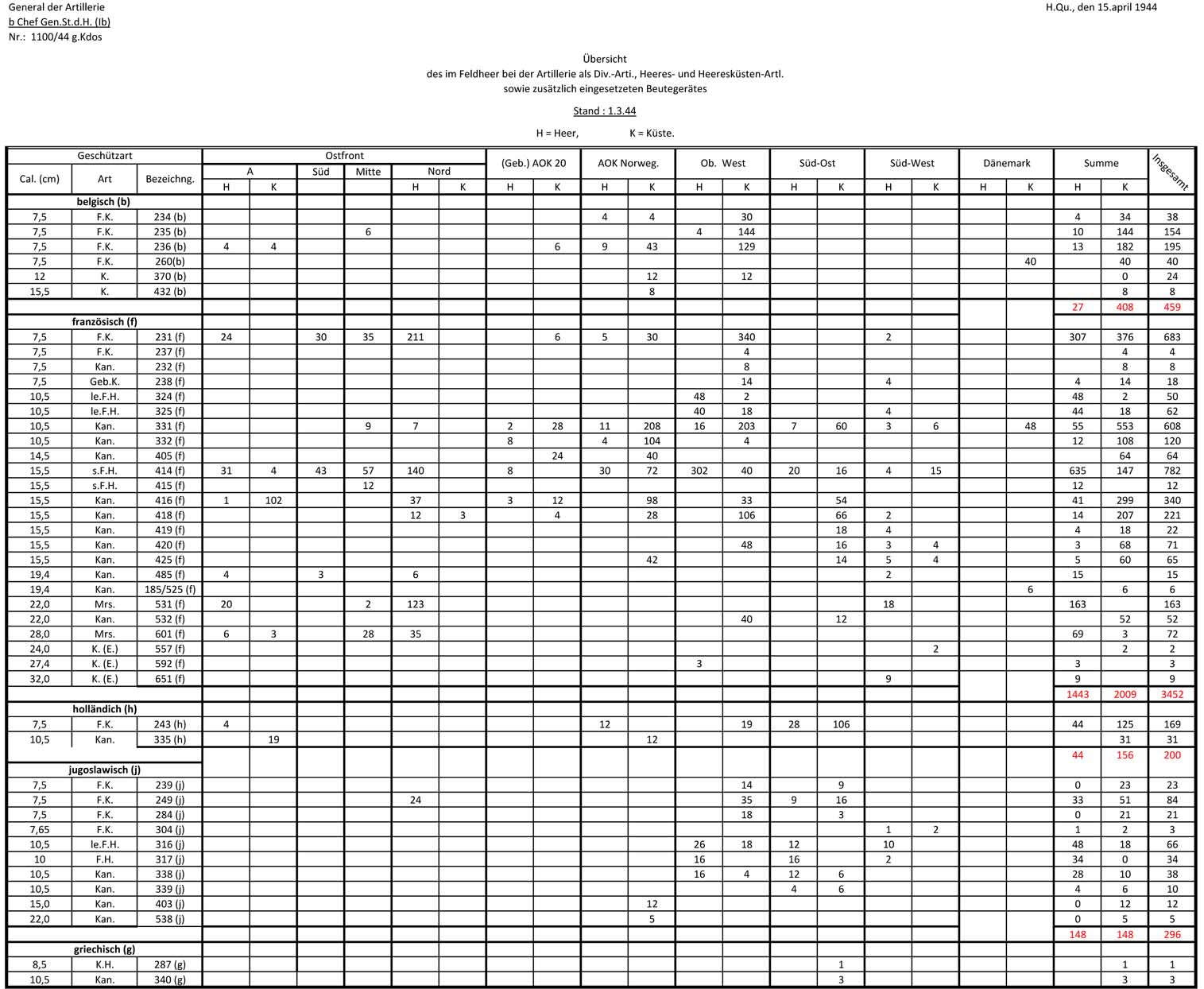

Nouveau message Post Numéro: 16  Nouveau message de Loïc Charpentier  Nouveau message 08 Déc 2024, 09:16
RoCo a écrit:Je ne prendrait pas nécessairement les informations du site chinois pour argent comptant .
La 6./Marine Artillerie Abteilung 530 est formé le 1.8.42 sur l'île de Tytärsaari . Elle se sert effectivement de
canon français de 15,5 cm .
Malheureusement, il s'agit de 15,5 cm K 416 (f) donc du Canon de 155 L modèle 1917 Schneider (?)
Bonjour, Roger,
::Merci::
La désignation allemande du canon 155 mm long Modèle 1932 aurait été 15.5 cm K 424 (f), pour la Heer, 15.5 cm KM 32 (f), pour la Kriegsmarine.
Aucune pièce sous cette référence ne figure sur l'inventaire général des pièces en service établi en date du 1er mars 1944, publié le 15 avril 1944. Hypothèse probable, l'âme des tubes étant usée par les tirs - il s'agissait de canons à longue portée, d'où à vue de nez une durée de vie de l'âme de l'ordre de 2000/3000 coups max - , faute de rechange disponible, les pièces avaient été retirées du service. Ce que semblerait confirmer le lien posté par Alfred...
https://inf.news/en/military/e6daabcb47 ... 82c79.html

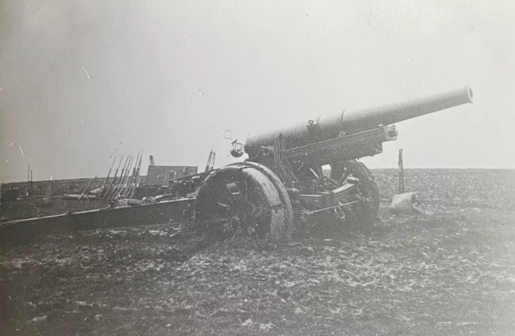

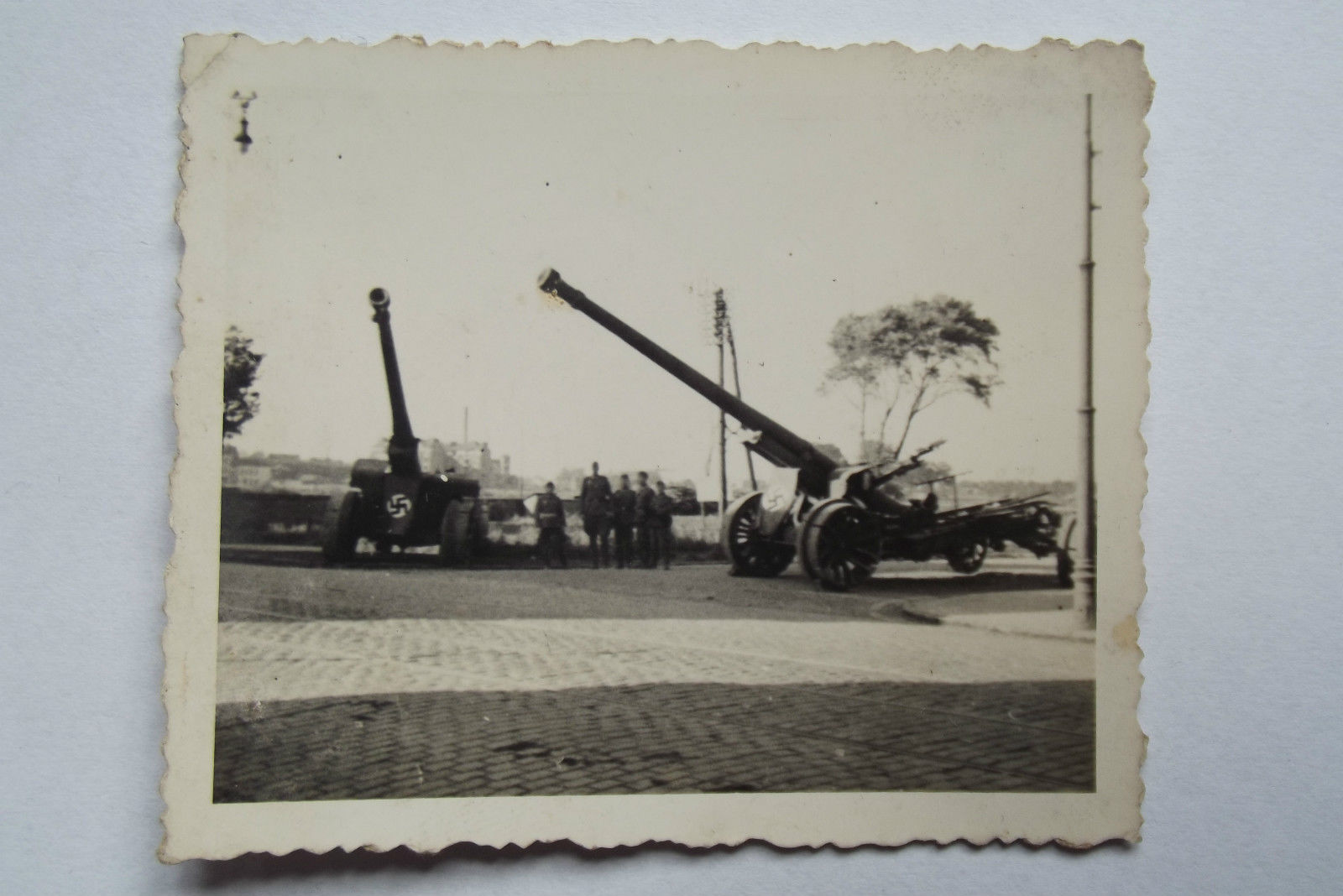

Nouveau message Post Numéro: 18  Nouveau message de Cypis  Nouveau message 08 Déc 2024, 12:40
Merci d'identifier ce canon , les roues sont similaires au canon Schneider Mle 1932 de 155mm .

Nouveau message Post Numéro: 19  Nouveau message de Loïc Charpentier  Nouveau message 08 Déc 2024, 15:16
Cà permettait de se dispenser de l'emploi des "cingoli" (chenilles, en italien), conçus par les italiens, durant la Der des Ders, constituées de plaques élargisseuses de train de roulement reliées par des maillons, pour les pièces d'artillerie et leurs "tracteurs", en présence de terrains "mous" et boueux,
... sauf que ces cingoli amélioraient également la stabilité de la pièce en batterie. Dans ce dernier domaine, en leur absence, çà exigeait de la part des servants de mettre en place un ensemble de dispositif d'ancrage, qui comprenait, par exemple, dans l'artillerie allemande - et je présume française - un jeu de câbles munis, à leur extrémité de bêches d'ancrage. En plus, du peu que nous révèlent les clichés du 155 mm Long Modèle 32, il semble que la pièce était, elle-même, équipée d'une plateforme d'appui, qui était abaissée et positionnée sur le sol, la pièce étant mise en batterie - je ne jurerais pas pour autant qu'elle permettait un déplacement en site (direction) de la pièce ;)-.
