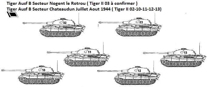

Hypothèse à confirmer mais vu la forme très particulière du 03, Tiger II précoce en plus, nul doute qu'il y a eu à une époque 6 Tiger II et non 5 dans ce secteur.
Après le Tiger II 03 a t'il été pris à Nogent le Rotrou ? a t'il été détruit pendant le mois de juillet aout 44 ou est il tombé en panne avant le mois, puis dépouiller pour pièces ?
Ces Tiger II étaient inaptes aux combats pour des problèmes récurrent sur la pointe avant ( réducteur gauche et droit )
Beaucoup de questions, mais on avance.
Un essai :
1./Panzer Abteilung 302
Tiger II.jpg (65.53 Kio) Vu 969 fois

Königstiger a écrit:1./Panzer Abteilung 302
Oui.
Avec un 02 "Kompaniechef" et son adjoint en 03, le compte y est.
Je ne suis pas sûr d'avoir bien suivi dès lors pour les 3 Ausf.E... où sont-ils dans cette organisation ?
Surnuméraires en attendant un usage futur ? (à l'image du Tiger de Marle, ceux la ne seraient pas numérotés).
En étant bien d'accord qu'à ce moment-là... tout le monde s'en fiche royalement... c'est du chacun pour sois... mais en tous les cas ces Tiger I échappent à la curée de Châteaudun.
Qu'est-ce qui rend les 6 Tiger II inaptes au combat ?
Un défaut mécanique si j'ai bien compris ? Et lequel ?
