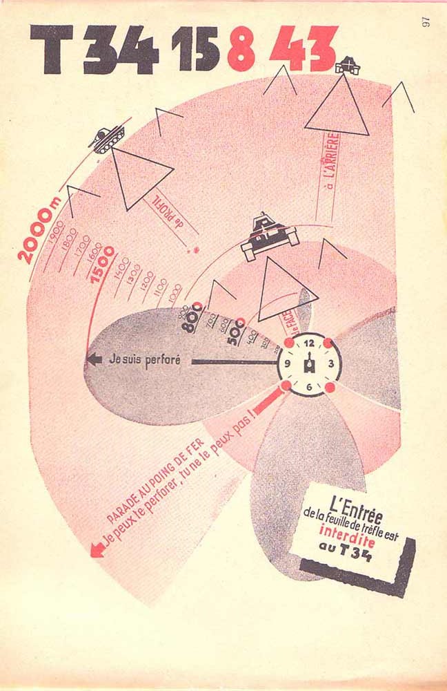

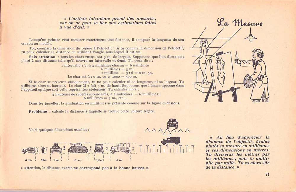

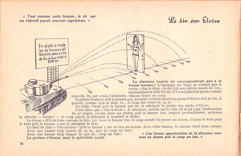

Extraits du Tigerfibel (Manuel du Tiger I), D 656/27 - 01.08.1943), publié par l'Inspektorat der Panzertruppen, dans son style si particulier, qu'avait traduit l'armée française en 1945 :
Estimations des distances, utilisation de la méthode des milles ou millièmes (les molettes de réglage, le viseur et les jumelles étaient gradués en milles - 6400 milles = 360°)
Corrections "But"...
Les "Repas", le "Trèfle"...
Engagement avec un T-34/76 (canon F-34)
