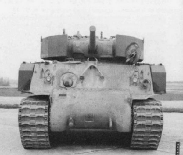

Dog Red a écrit:Amusant que les Américains n'aient rien adopté de tel contre les Panzerfaust. Faute de temps peut être (un prototype avait été réalisé aux States mais avec un surblindage rendant tout char proprement obèse !).
C'est de celui-là dont tu parles ?
L'article en Russe ici. (Je ne parle pas Russe, si ça se trouve ça n'a rien à voir ! :mrgreen: )

Nouveau message Post Numéro: 19  Nouveau message de Dog Red  Nouveau message 09 Aoû 2018, 12:17
Margont a écrit:C'est de celui-là dont tu parles ?
Exactement ::super::
De mémoire (je ne lis pas le russe), le surblindage est composé de "bacs" en aggloméré remplis d'un mélange d'asphalte/sable et autres mais le test ne fut pas concluant (tu parles :D ).
