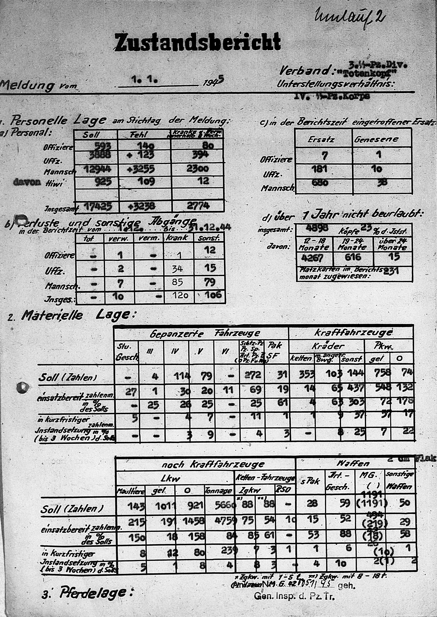

A titre indicatif, la Meldung de la 5. SS - Pz.Div. Wiking, en date du 1er janvier 1945. En nombre d'hommes, la division était au complet, mais avec néanmoins un manque dans son encadrement "officiers", compensé par un surplus de sous-officiers (+644). En ce qui concerne le matériel, sa composante blindée se résumait à 4 StuGe, 10 Panzer IV, 22 Panther, ce qui ne fait pas bézef; elle était bien équipée en Maultiere, mais il lui manquait 33% de sa capacité de transport exprimé en tonnages. Dernier détail, sa dotation en MG était à peine de 48,4% (575 pièces pour une dotation théorique de 1188)...
... Désolé, j'ai fait doublon avec la réponse de Roger ::elu boulet::

Les deux dernières interventions traduisent bien l'ambiance de "fin d'empire" des combats de janvier 45 autour de Budapest.
Les dotations en chars me semblent au mieux à mi-effectif.

Et, pour faire bon poids, la Meldung, au 01.01.1945, de la 3. SS-Pz.Div. "TK" ; sa situation est très comparable à celle la "5."
