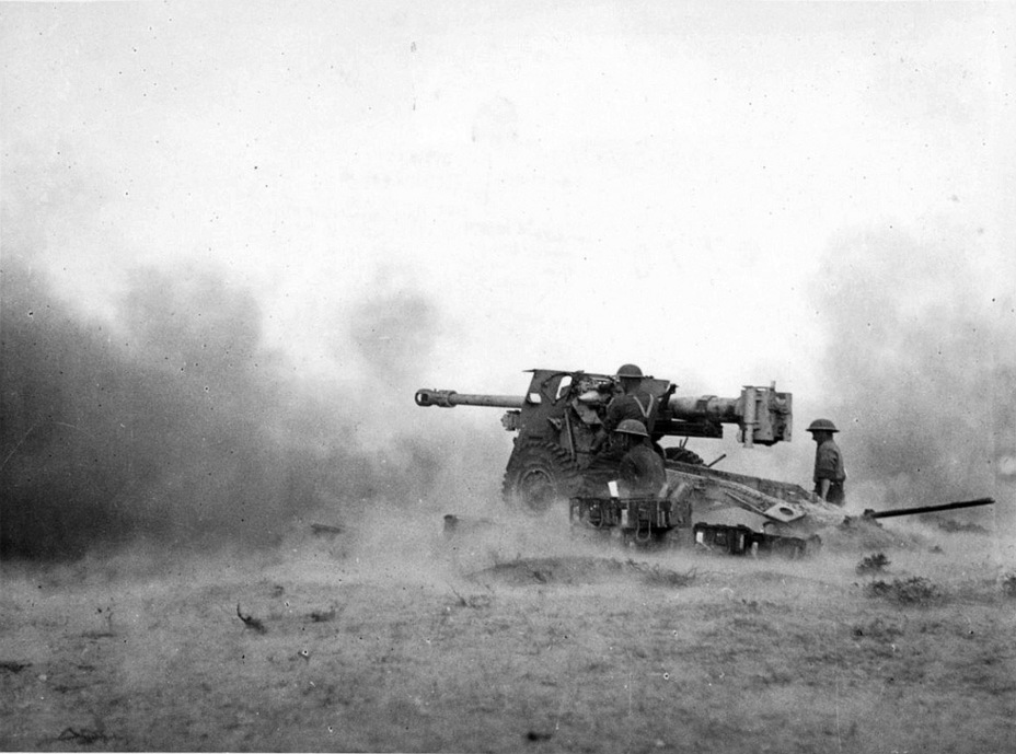

Clichés de 17/25 Pdr. « Pheasant », l‘un pris en AFN…
… celui-ci, en Sicile, à l’été 1943…
deux autres de ce modèle "tôtif"...
L’affût « définitif » du « 17 livres » ne sera en dotation que dans les tous derniers jours de la Campagne en Afrique du Nord, en mai 1943. Entre temps, les servants des « Pheasants » s’étaient, certes, coltinés une pièce peu maniable qui affichait +/- 3 tonnes sur la balance, mais ils s’étaient néanmoins très rapidement consolés en regard de ses performances antichars, ses deux obus AT, alors en service, dézinguant à 914 yards, respectivement, 109 mm (AP) et 118 mm (APC) de blindage incliné à 30°! Ces premières pièces ont aussi la particularité d’être souvent dépourvues d’un frein de bouche, emploi qui ne va se généraliser que sur la version tractée équipée de l’affût « définitif »
17 Pdr AT dans sa version définitive « tractée »…
En Italie...
En Normandie, le 27 juin 1944, durant l'Opération Epsom...
En septembre 1944, déployé sur la route d'accès du Pont de Nimègue, aux Pays-Bas...
