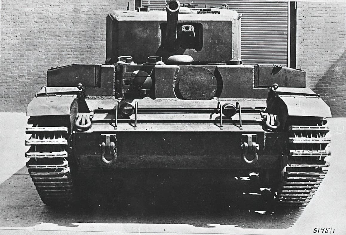

Ces photos représentent un char Cromwell, modifié en 1943 pour tester la viabilité d'un surblindage portant la masse du char à 29 tonnes longues.
La tourelle, constituée de plaques assemblées par soudure et non plus une couche épaisse boulonnée sur une couche fine soudée, était surblindée de 12.7+64 à 102mm (4 pouces).
La caisse, originellement blindée sur une base de 2.5 pouces (64mm), avait reçu des plaques soudées pour porter cette base à 102mm, à l'exception de la partie à droite du conducteur qui était limitée à 89mm (3.5 pouces). Bien que cet assemblage soit moins résistant qu'une unique plaque blindée à 102mm, c'était la seule solution pour les matériels déjà construits.
Ce prototype a réussi les essais sans défauts mécaniques majeurs, les amortisseurs étant d'un modèle adapté au surpoids. Mais le déploiement en masse de cette amélioration pour 1944 ne sera pas fait, et seuls quelques dizaines/centaines de Cromwell seront tardivement construits avec ce surblindage.
Cette configuration était appelée Heavy Cromwell Stage I, le Stage II ou A44 étant une caisse de char Comet équipée d'une tourelle de Cromwell surblindée car on s'attendait à ce que la fabrication de la caisse du Comet précède celle de la tourelle. Finalement, les deux entreront en service en même temps et le Heavy Cromwell Stage II ne verra jamais le jour.
https://forum.warthunder.com/t/heavy-cromwell-the-cromwell-gets-an-early-facelift/222277

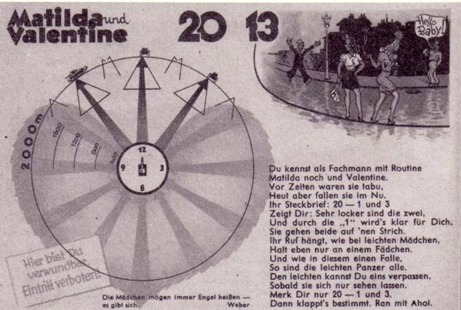

Tout en restant dans le cadre de la discussion "chars britanniques", ci-après, les données d'engagement du Churchill, du Matilda (il y en avait encore sur le Front Est, au sein de l'Armée Rouge) et du Valentine, avec le canon de 7,5 cm KWK 42 L/70 du Panther.
Successivement, pour chaque modèle, une première page récapitulative, avec, dans un cercle, les épaisseurs et angles d'inclinaison de leurs blindages - exemple, pour le Churchill, masque du canon de tourelle, 88 mm et 90 ° (absence d'inclinaison), etc. - .
Les mentions encadrées "Pz 2000" ou "Pz 1200", font référence, successivement, à la munition antichar employée - dans tous les cas, il s'agit de l'obus de rupture (à charge explosive additionnelle) 7,5 cm Panzergranat 39/42 -, suivie de la distance "efficace" (2000 m ou 1200 m).

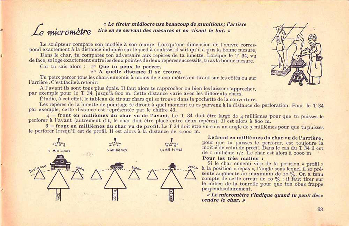

Sur la seconde page, est indiquée, en en-tête, par exemple "Churchill 20 24", données numériques qui correspondent à "20 = 2000 m", "24" signifiant que, dans le viseur du canonnier, le Churchill, de face, correspond à "2 millièmes" (Strich, en allemand), graduations de la lunette de visée, réglée à 2000 m, et "4 millièmes", pour le même char, se présentant sur son flanc, à la même distance... A ce sujet, une page extraite du Tigerfibel, manuel du Tiger I, traduit en français, après-guerre....
Ci-dessous, les pages se rapportant aux chars britanniques, en notant que le secteur battu par la tourelle du Panther se limitait à 10H30-01H30, de manière que le char présente "en permanence", à ses adversaires, sa cuirasse la plus épaisse, notamment à la distance où il pouvait les engager avec le maximum de probabilité de "coup au but". Bien que je n'ai pas pu dénicher de tableau similaire pour le Sherman Firefly, armé du 17 livres, le Panther avait, alors, tout intérêt à "faire gaffe à ses miches", car si le blindage du Firefly était très proche de celui du M4 Sherman, son canon en tourelle avait des performances très proches, en matières de portée et de capacité de perforation, de celles du 7,5 cm de 70 calibres. ::mal-a-la-tete::
Churchill...
Matilda/Valentine...

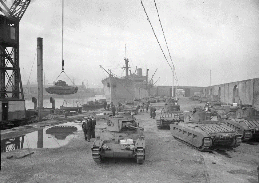

Sinon : on voit ici des chars britanniques chargés sur des navires destinés à la Russie.
https://www.historynet.com/did-russia-r ... e-germans/
