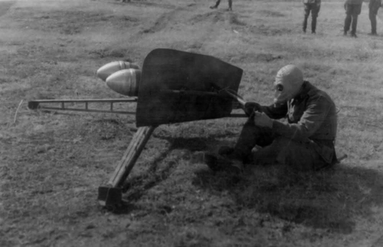

Oui certes et tout dépend de l'angle de la prise de vue car les dimensions du projectile sont:
Longueur = 0,95 m, diamètre = 0,15 m et je n'en connais pas le poids
C'est du moins ce que j'ai cru comprendre

Quelques petits kilos d'explosifs plus le propulseur de quoi percer1 mètre ou deux de béton 30cm d'acier ????

J'ai lu que le Ruhrstahl X7 (Rotkappchen) était doté d'une charge creuse conçue pour percer le blindage des chars. Possible ?
Re: Les Feux de la rampe 2.0 : « Le combat anti-char 1936-1945 »
Nouveau message Post Numéro: 144  Nouveau message de Dog Red  Nouveau message Hier, 11:01
Prosper Vandenbroucke a écrit:J'ai lu que le Ruhrstahl X7 (Rotkappchen) était doté d'une charge creuse conçue pour percer le blindage des chars. Possible ?
Absolument !
Elle est dissimulée par la grosse coiffe ogivale en métal léger qui confère au projectile un profil balistique, à l'impact la coiffe va s'écraser et la pointe de la charge creuse enclenchera l'explosion de celle-ci.

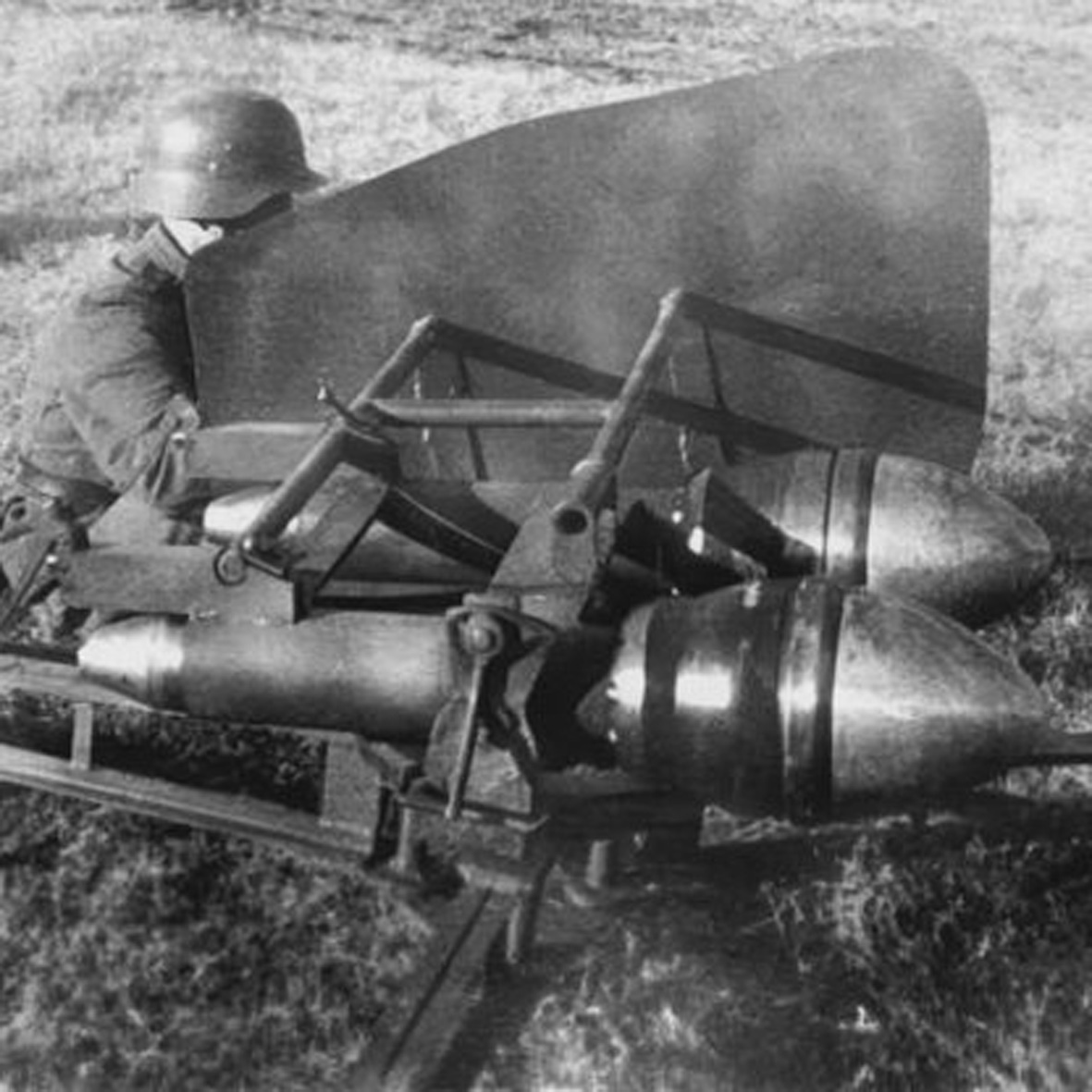

J'ai un "problème" avec ce cliché...

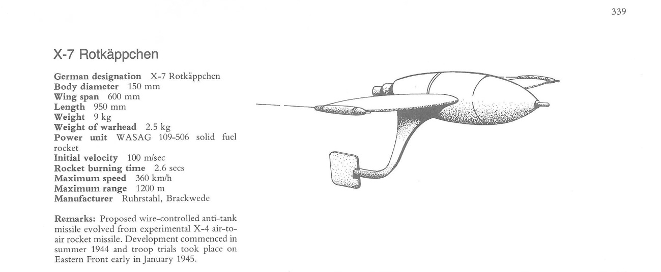

Car le "X-7", c'était çà...
complété par cette page établie par le Nevington War Museum, situé dans le sud de l'Angleterre et inauguré en 1919, en tant que War Tank Museum...
https://www.nevingtonwarmuseum.com/the- ... pchen.html
Donc, le X-7 était doté de deux courtes ailes et d'une queue de dérive, ce qui était logique, puisqu'il s'agissait d'un projet de "missile" filoguidé. :D
Sur le cliché inséré par Prosper - qui, au demeurant, n'y est strictement pour rien! ;) -, aucune trace d'ailes, ni de queue de dérive verticale, tandis que le diamètre des "têtes d'ogives" semble plus être de l'ordre de 28/30 cm que de 15 cm, si on les compare aux dimensions du Stahlhelm de l'opérateur. :mrgreen:
J'aurais bien une hypothèse à propos de ce cliché, il semble s'agir, là, d'une "étude" pour une plateforme "terrestre" de lancement pour deux Wurfkörper, probablement un autre projet qui, lui, non plus, n'avait pas abouti à une mise en production. :mrgreen:

Loïc Charpentier a écrit:Sur le cliché inséré par Prosper - qui, au demeurant, n'y est strictement pour rien! ;) -, aucune trace d'ailes, ni de queue de dérive verticale, tandis que le diamètre des "têtes d'ogives" semble plus être de l'ordre de 28/30 cm que de 15 cm, si on les compare aux dimensions du Stahlhelm de l'opérateur. :mrgreen:
Sans rien connaître du projet X-7, je trouvais les projectiles assez similaires aux roquettes de Nebelwerfer. ::dubitatif::

Loïc Charpentier a écrit:J'ai un "problème" avec ce cliché...
Moi aussi,
Il s'agit du Panzerfaust à la hongroise : le 44M Buzogányvető, un lance-roquettes antichar lourd

::Merci:: , Ô très précieux camarade de "fouille (très) pointue" ;) , parce que j'avoue que je n'avais jusqu'alors strictement aucune connaissance de ce dispositif développé par l'armée hongroise...Hungarian 44M Buzogányvető! ::mal-a-la-tete::
Un site hongrois... https://hu.wikipedia.org/wiki/44_M._buz ... yvet%C5%91
et la traduction "totomatique" de son corps de texte principal..
Les unités de parachutistes hongroises furent les premières à en être équipées. Cette arme, dotée d'une lunette de visée pour mitrailleuse, était capable de perforer 200 mm de blindage à 200 m de distance. Elle était également équipée d'un projectile explosif, pouvant être tiré à 1 200 m. Les roquettes étaient tirées depuis deux lanceurs de 700 mm de long et 100 mm de diamètre, placés côte à côte. Le projectile, long de 1 100 mm, pesait 27 kg. L'ensemble, d'un poids total de 100 kg, était monté sur un affût de canon Sokolov à roues, capturé sur le terrain, et stabilisé par des pieds lors de son installation.

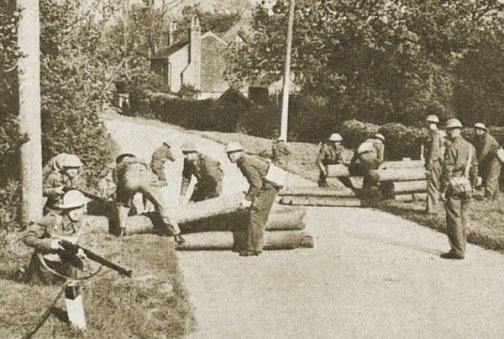

Un barrage routier et antichar improvisé de la Home Guard en 1940 - les points de contrôle comme celui-ci posaient problème aux habitants mais n'étaient guère dissuasifs pour un char
https://www.yeovilhistory.info/homeguard.htm
