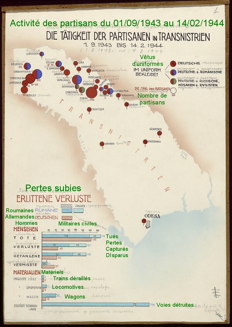

Nouveau message Post Numéro: 58  Nouveau message de Eric Denis  Nouveau message 12 Fév 2018, 15:09
Voici un exemple concret dans le secteur administratif d'Odessa :

Nouveau message Post Numéro: 59  Nouveau message de Loïc Charpentier  Nouveau message 12 Fév 2018, 17:32
::Merci:: , Eric. ::super::
C'est une représentation "moderne" des analyses qu'effectuait, pour le compte de l'OKH, l'Abteilung Fremde Heer Ost, aussi bien sur les troupes régulières "d'en face" que sur les actions de partisans derrière les lignes. On n'a que très peu de retours, dans les bouquins, sur son travail.
Néanmoins, quand la crise avait débuté, après-guerre, entre Soviétiques et alliés occidentaux - crise qui aboutira à 40 ans de "Guerre Froide" -, l'US Army les avait vite fait remonter la surface et "réanimer" les cadres allemands de ladite Abteilung, vu qu'ils étaient les seuls à avoir une idée suffisamment précise et récente des capacités de nuisance, sur les arrières, des soviétiques. En 1951, par exemple, avait été publié - en distribution restreinte, environ 170 exemplaires -, par le Department of the Army Pamphlet, sous le N°20-240, Rear Area Security in Russia - The soviet second front behind the german lines, dont on pourrait, à juste titre, se poser la question sur son utilité, apparemment très secondaire... sauf que, en cas de conflit ouvert, sur le territoire russe, les américains souhaitaient accumuler un maximum de billes! :D
