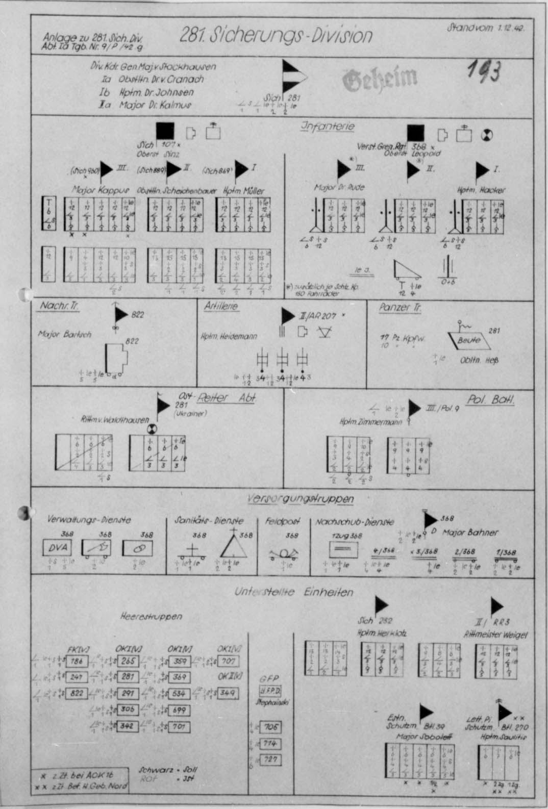

::Merci:: , çà explique la nécessité, pour les allemands, de devoir engager des troupes de "première ligne" pour affronter les unités de partisans "russes". Les Sicherungs-Divisionen n'étaient pas conçues pour ce genre de boulot en rase-campagne ... pour l'essentiel, elles étaient piétonnes et cyclistes ( partiellement, dans le meilleur des cas!), affichait une absence quasi-totale de véhicules blindés et une artillerie peu nombreuse et hippomobile.
Ci-dessous la Kriegsgliederung de la 281. Sicherungs-Division, le 1er décembre 1942, sachant que l'unité est particulièrement gâtée, car elle intègre une Panzertruppe (281.), forte de 28 blindés "Beute"; sinon, le 368. Grenadier-Regiment est réputé cycliste - 150 cyclistes dans chaque compagnie des II. & III. Bataillonen, est armé, curieusement, de pièces d'artillerie de montagne (7,5 cm Gebirgskanone 15), en guise de canons d'infanterie, tandis que le 107. Sicherungs-Regiment, lui, est piéton et dépourvu de matériel lourd (sauf 6 mortiers de 8 cm) pour 6 bataillons & 28 compagnies de pinpins (!). A cette même date, l'Artillerie-Abteilung II./AR 207 a, également, été détachée à l'AOK 16! Il y a bien du rab de cavalerie (II./RR 3), un bataillon de sécurité supplémentaire (Sich. Batl. 232), un estonien (Btl. 39) et un letton (Btl. 270) , mais, ce dernier est détaché au Heeresgruppe Nord !
Un, si, sur le papier, çà fait beaucoup de pinpins, la capacité combattante de cette "division", hormis quelques composantes - le 368. Gr.Rgt , la Panzer-Truppe. 281 (si quelques blindés sont opérationnels !) et le II./Reiter-Regiment 3 - , n'est pas au rendez-vous! Face à un adversaire correctement armé et bien motivé, elle risquait fort de ne pas faire le poids!
Ah! J'allais oublié le III./Polizei-Regiment 9, semi-motorisé, plutôt bien armé, mais qui n'est pas , vraiment, formé pour combattre en ligne.
