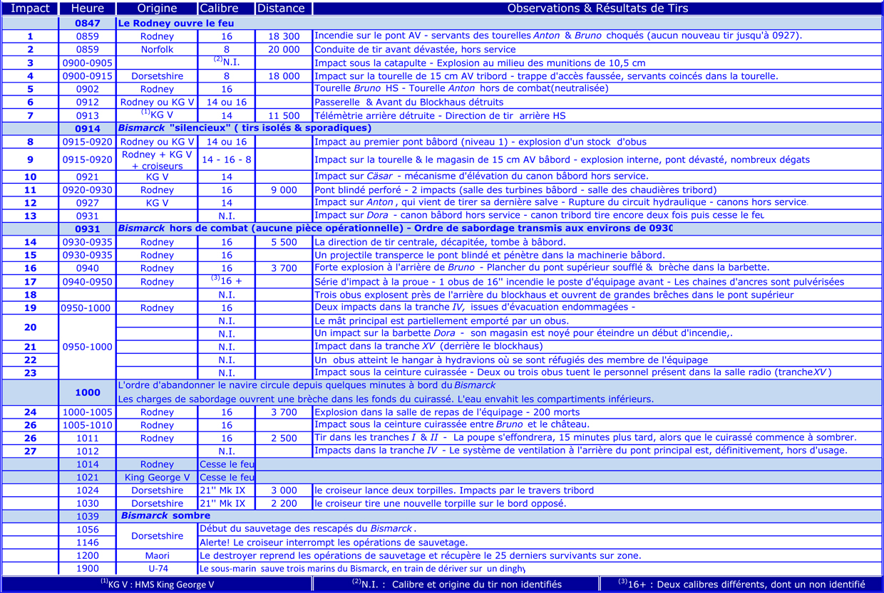

Chronologie des évènements, le 27 mai 1941 entre 8H47 et 19H00 GMT
