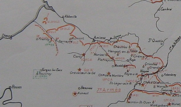

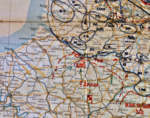

je profite de la situation pour rebondir sur les craintes allemandes d'une attaque venant du sud et leurs problèmes de renseignement ( cf fil dédié ) .
Observez ces deux cartes , qui sont datées du 25 mai ( soit des renseignements potentiellement meilleurs , pour les Allemands, que la veille ) et qui présentent le front de la Somme .
D'un coté , les Allemands ont des soupçons de présence d'unités britanniques sans les identifier et une division coloniale ( mal identifiée par ailleurs, ce n'est pas la 5e , mais les 4e et 7e DIC ) , sinon c'est le vide sidéral , et de l'autre le dispositif est beaucoup plus étoffé ( mais certes pas transcendant ! ) .
D'un coté on voit une armée inconnue et on positionne la 7e armée dans la poche de Dunkerque ... de l'autre , oui c'est bien la 7e armée qui se présente au front sur la Somme .
Les Allemands situent la 4e DCR dans le secteur de Soissons , alors qu'elle est en pleine progression vers Abbeville , au sud est d'Amiens . La 1st Armoured britannique est soit disant dans la nasse de Dunkerque , alors qu'elle est en reformation au sud ouest d'Abbeville .
Dans de telles conditions , avec si peu d'informations sur ce qui peut déboucher de la Somme , par exemple sur Abbeville qui n'est protégée que par des éléments réduits de la I.D.2(mot) , je doute que la tranquillité d'esprit soit totale dans les états majors Allemands . Encore une fois ( et Takata l'indique très clairement lui aussi , je l'en remercie ) , il ne faut pas se positionner avec les informations que l'on a aujourd'hui , mais celles que les belligérants avaient a l'époque , au moment precis des prises de décision .
Et pour le moins , c’était le flou artistique le plus total coté Allemand .
Je pense même qu'ils avaient surestimé le nombre de divisions ( oui je dois finir l'analyse en cours sur la liste Allemande , je n'ai pas oublié) alliées prises dans la poche de Dunkerque , ce qui les confortait dans une position tenant en trois points :
- trop de troupes pour tenter une évacuation par mer ( d'ailleurs aucune opération de cette envergure n'avait jamais été tentée dans l'histoire , mais la lecture correcte de certains événements survenus aux pays-bas et en Norvège aurait du mettre la puce a l'oreille )
- densité des troupes trop forte pour qu'une opération de percée avec moyens blindés puisse donner un quelconque résultat opérationnel , et au contraire envisager un travail durable par l'artillerie et l'aviation pour réduire les forces et donner des résultats , pour autoriser ensuite l'infanterie a nettoyer les villes et villages les uns après les autres , et réduire progressivement la poche .
- la puissance du groupe de divisions enfermé dans la poche peut très bien déboucher sur une attaque en force allant du nord vers le sud , il est donc impératif de se préparer a défendre , plutôt qu'a attaquer ( cela ne vous fait pas penser a une inversion marteau/enclume ... ) , tout en laissant la progression s'effectuer par l'infanterie , en venant non pas du sud mais du nord , a travers les lignes belges très largement affaiblies
Si l'on présuppose que les généraux Allemands n’étaient pas des benêts ( ainsi que l’état major ) , ils avaient conscience que leur niveau de renseignement n’était pas suffisant pour "envoyer le paquet" sur Dunkerque en laissant le front de la Somme quasi vide , au risque de se faire tourner a leur tour et perdre l'avantage , qui plus est , avec des unités blindées déjà très diminuées .
