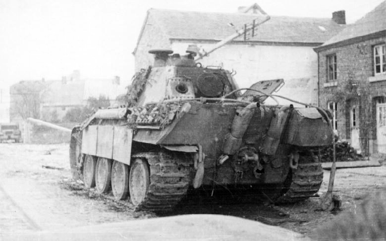

En guise de parenthèse, une photo du Panther immobilisé dans la rue Haute, à Hotton, le 21 décembre 1944.

D'après HEMMER qui assiste aux combats depuis la rive gauche, le 21 décembre vers 10h, les 4 Panther du Lt KÖHN descendent par la route de Soy dans la rue Haute qui est barrée.
Les 4 Panzer s'engagent à travers les jardins de la rue. Un Panther débouche dans la rue Haute, détruit le M5 qui y est posté, détruit l'unique Sherman présent puis s'arrête face à un barrage de mines, recule et s'arrête définitivement, panne mécanique (cf. la photo). Il est 10h30.
Il est 10h50 quand les 3 Panther restants reprennent leur progression à l'abri des jardins où ils doivent se méfier des teams bazooka.
Alors que le Panther de KÖHN tourne sa tourelle à 6h pour mitrailler les GI's le peloton de BRYSON arrive et incendie le Panzer. Les deux autres se retirent.
L'attaque du 21 est éventée. C'est donc bien l'arrivée de BRYSON qui est décisive mais le combat est bref et les pertes allemandes très limitées.
Le 22 décembre, le peloton BRYSON fera un carton comme évoqué dans mon post précédent (les 5 Panzer + le tankdozer).
