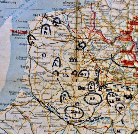

Nouveau message Post Numéro: 3450  Nouveau message de Eric Denis  Nouveau message 26 Mar 2017, 18:49
Puisque l'on cherche du factuel dans ce fil au sujet des informations retransmises par la Heeres-Gruppe A dans la nuit du 23 au 24 voici ce que l'on trouve dans le rapport journalier de ce groupe d'armée, transmis à l'OKH le 24.05.1910 à 01h30 au sujet de la 4. Armee pour la journée du 23 :
"Heeresgruppe A - H.Qu., 24.5.1940 - 01.30 Uhr
la
Tagesmeldung 23.5.1940
4. Armee :
Armee hat sich am 23.5. kämpfend mit Gruppe Hoth und von Kleist in den Besitz der allgemeinen Linie Mont-Saint-Eloi - Noulette (westl. Lens) - Linners - St.Hilaire - Desvres -Boulogne-Süd gesetzt. Vorgeworfene Kräfte erreichten die Gegend 2 km ostw. Aire, südost. St. Orner und Guînes (südl. Calais).
Im Einzelnen haben erreicht bezw. stehen:
Gruppe Hoth:
XVI. A.K. mit 20. I.D. (mot.) südostw. und südwestl. Arras mit 3. und 4. Pz.D. in Linie St. Léger - Béthune.
XXXIX. A.K. mit 11 . Schtz. Brig., 5. Pz.D. südostw. und südl. Arras im Kampf um Arras, mit 7. Pz.D. westl. Arras im Vorgehen nach Norden, SS-T.D. in Linie Arras-West - Aix - Noulette.
Von Gruppe won Kleist ist:
XXXXI. A.K. mit 6. Pz.D. im Vorgehen auf Guînes, 8. Pz.D. voraussichtl. in Gegend St.Pol und Hesdin, SS-V.D. ostiw. St.Pol.
XIX. A.K. stand 2. Pz.D. im Kampf bei Boulogne gegen die Landung der Engländer, 1. Pz.D. im Raum nördl. 10. Pz.D. westl. Doullens (mit morgigem Tagesziel Hesdin)
XIV. A.K. mit 2. I.D. (mot.) am Sommeabschnitt Abbeville - Amiens. 13. I.D. (mot.) von da bis einschl. Péronne. 29. I.D. (mot.) voraussichtl. im Raum nördl. Amiens.
9.Pz.D. zur Verfügung in Gegend 10 km ostw. Doullens.
V. A.K. steht mit 62. I.D. am Sommeabschnitt Pèronne - Ham.
VIII. A.K. hat mit 28. I.D. die letzten 4 größeren Werke von Maubeuge genommen.
8. I.D. steht in Linie Denain - Boushain, 1. I.D. von Bavai nach Westen Richtung Valenciennes abgedreht.
II. A.K. mit 32. I.D. im Vorgehen über Cambrai nach Nordwesten hat die Gegend Aubencheul - Palluel erreicht. 12. I.D. westl. davon im Abschnitt Lecluse - Feuchy, 267. I.D. hat das Walsgelände ostw. Dehain erreicht.
I. A.K. mit 11. I.D. ostw. Landrecies, 46. I.D. mit Anfäng belg.franz. Grenze südl. Beaumont, 251. I.D. mit Anfangen bei Chimay, 267. I.D. in Gegend nordostw. Peronne, 211. I.D. noch südwestl. Namur, beide AOK unmittelbar unterstellt.
Que l'on pourrait traduire par :
"Heeres-GruppeA - H.Qu., 24.5.1940 - 01h30
la - Rapport journalier du 23.5.1940
4. Armee :
Le 23.5, les Gruppen Hoth et Kleist ont atteint la ligne générale Mont-Saint-Élois - Aix-Noulette (ouest de Lens) - Lillers - Saint-Hilaire-Cottes - Desvres - Sud de Boulogne. Il semble que les éléments les plus avancés aient atteint le secteur situé à 2 km à l'est d'Aire-sur-la-Lys, Saint-Omer et Guine (sud de Calais).
Détail des positions atteintes :
Gruppe Hoth :
XVI. A.K. : La 20. I.D. (mot.) est au sud-est et au sud-ouest d'Arras. Les 3. et 4. Pz.D. sont sur la ligne Saint-Legers - Béthune.
XXXIX. A.K. : La 11. Schtz. Brig. et la 5. Pz.D. combattent au sud-est et au sud d'Arras. La 7. Pz.D. est à l'ouest d'Arras et progresse vers le Nord. La SS-T.D. est positionnée sur la ligne ouest d'Arras - Aix-Noulette.
Gruppe von Kleist :
XXXXI. A.K. : La 6. Pz.D. combat à Guines. La 8. Pz.D. est approximativement sur le secteur compris entre Saint-Pol-sur-Ternois et Hesdin. La SS-V.D. est à l'est de. Saint-Pol-sur-Ternois.
XIX. A.K. : La 2. Pz.D. combat à Boulogne contre des troupes anglaises débarquées. La 1. Pz.D. est au nord de la 10. Pz.D., elle même située à l'ouest de Doullens (avec comme objectif Hesdin pour demain).
XIV. A.K. : La 2. I.D. (mot.) est déployée sur la Somme entre Abbeville et Amiens. La 13. I.D. (mot.) est positionnée sur sa gauche jusqu'à Péronne. La 29. I.D. (mot.) est sur le secteur situé au nord d'Amiens.
9.Pz.D. : La Division est disponible, stationnée à 10 km à l'est de Doullens.
V. A.K. : La 62. I.D. est déployée le long de la Somme entre Péronne et Ham.
VIII. A.K. : La 28. I.D. a pris les quatre derniers ouvrages importants de Maubeuge.
8. I.D. est en ligne entre Denain et Bouchain. La 1. I.D. progresse de Bavay vers Valenciennes
II. A.K. : La 32. I.D. progresse au nord de Cambrai et a atteint le secteur Aubencheul-au-Bac - Palluel. La 12. I.D. est située plus à l'Ouest sur le secteur Lécluse - Feuchy. La 267. I.D. a atteint les bois situés à l'est de Bohain-en-Vermondois.
I. A.K. : La 11. I.D. est à l'est de Landrecy. Les premiers éléments de la 46. I.D. sont à la frontière franco-belge au sud de Beaumont. Les éléments de tête de la 251. I.D. se situent vers Chimay. La 87 I.D. est située dans le secteur nord-est de Péronne. La 211. I.D. est au sud-ouest de Namur et directement subordonnée au commandement de l'Armee.
Comme chacun peut le constater, selon ce rapport situé à l'échelon de la Heeres-Gruppe, il n'y a aucune information, voir le moindre sous-entendu concernant une volonté d'arrêter ou même de freiner la progression, pour quelque raison que ce soit. L'on y trouve même la trace d'objectifs prévus pour le lendemain pour la 10. Pz.D. Mieux encore, la 9. Pz.D. est déclarée disponible, et donc bien évidemment opérationnelle!
Tout porte donc effectivement à croire qu'il n'y a aucune raison matérielle ou logistique pour arrêter la progression des Panzern. Selon ce rapport, dans la nuit du 23 au 24, la "vision d'ensemble" de la Heeres-Gruppe A c'est de continuer à faire avancer les Panzer-Divisionen, ce qu'elle vont faire pour une bonne partie d'entre elles et en particulier la 8. qui progressera d'environ 50 km dans les heures qui suivent.
Voici ce que ça donne sur la carte d'époque établie par l'OKH pour la soirée du 23 :
