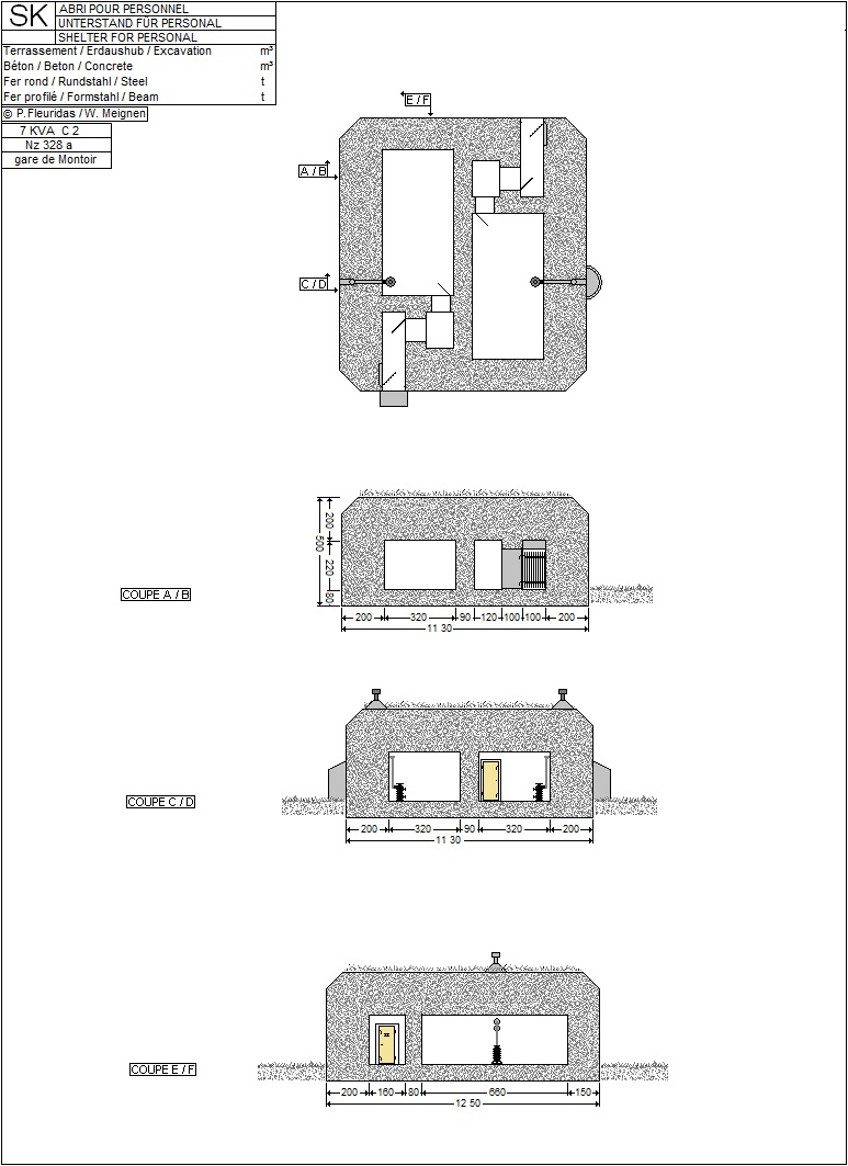

Je voudrais savoir si quelqu' un connaît le pourquoi du comment de cet ouvrage en béton armé situé sur le secteur de la ville de Thionville, plus précisément sur l'ile de la gare ferroviaire SNCF.
-Il n'a aucun système défensif.
- Il possède un étage inférieur de même surface que le rez-de-chaussée.
-Il possédait deux groupes électrogène ou ? identifié par deux plaques émaillées sur lesquelles on pouvait lire "Maschine 1" "Maschine2" ce qui me fait dire que des Allemands sont passés par là.

Abri anti-aérien.
A Nantes, et certainement ailleurs aussi, il y a le même type d'ouvrage, également sur 2 étages.

Merci pour ta réponse brehon. Il aurait été construit pour les ouvriers de la gare un peu comme le blockhaus DY-10 l étais pour les ouvriers du chantier naval?

On retrouve le long des voies de chemins de fer et dans les gares tout un ensemble d'abris, des plus simples comme les abris Reichbahn et des ouvrages plus complexes. La protection contre les raids aériens est la fonction première. Ici sur Saint-Nazaire et à Nantes comme le précise Brehon. Ci-dessous le plan de l'abri en gare de Montoire.
abri personnel_Montoir.jpg (162.01 Kio) Vu 1733 fois
