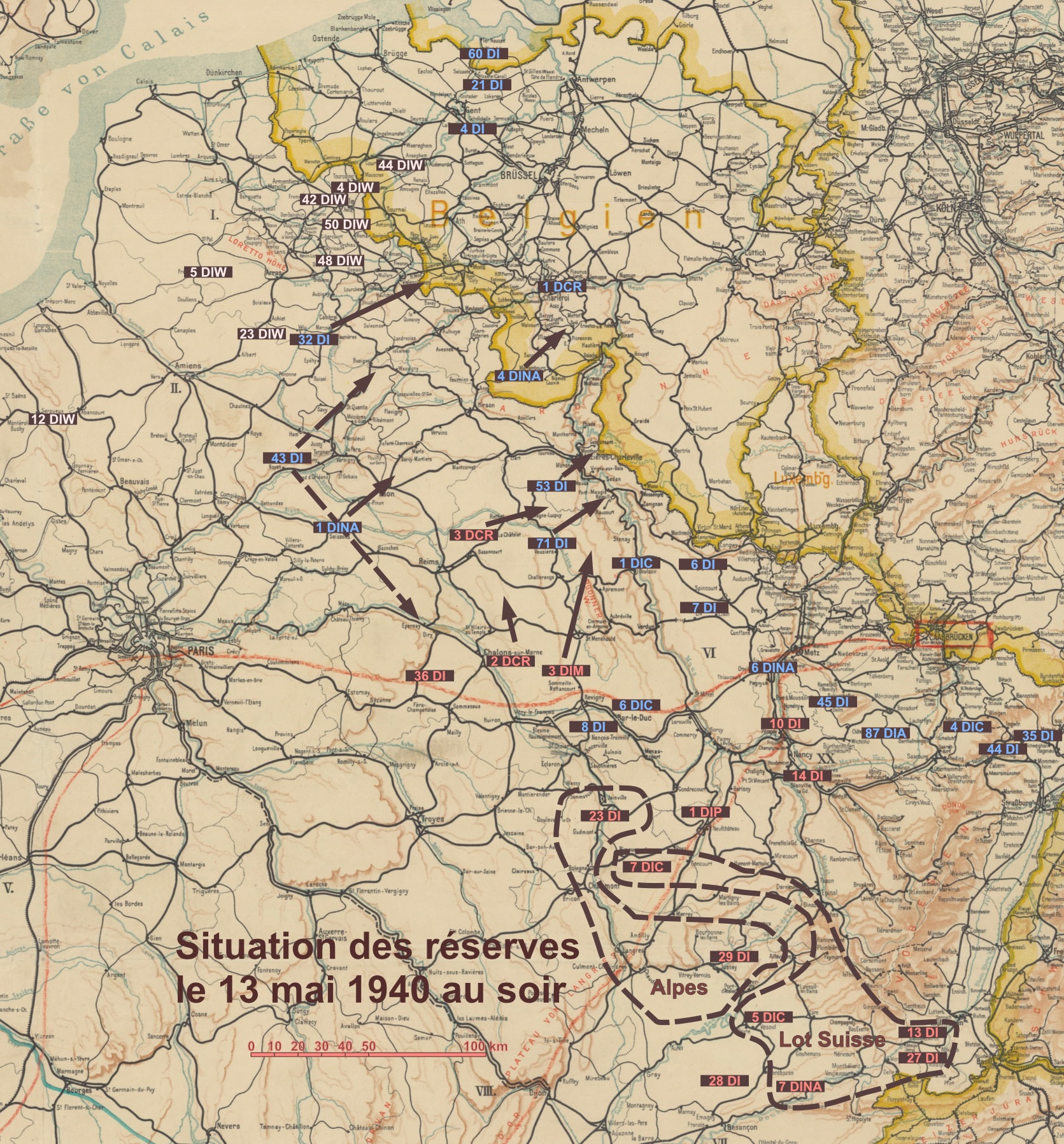

Voici la situation du 13 mai :
Amiral Nord : inchangé
7ème armée : son front recule devant la poussée allemande et revient en Belgique. La 4e DI et la 21e DI sont en cours de débarquement dans la région de Gand.
BEF : le front de la BEF est devant Bruxelles, à gauche de la 1e armée. J'ai fait figurer les divisions restées en arrière, notées DIW selon la terminologie française ; la 46e DIW est hors carte, du côté du Havre me semble-t-il.
1ère armée : la 1e DM a rejoint le front qui compte maintenant 6 divisions. Les divisions en réserve se déplacent pour se rapprocher :
- la 32e DI est en cours d'embarquement et de transport ferroviaire,
- la 43e DI est sur les rails, ses convois entre Eparnay, Noyon et Guise,
- la 1e DINA est en cours d'embarquement à Soissons,
- la 1e DCR est à Charleroi.
9e armée : les 1e et 4e DLC renforcent les divisions en ligne (5e DIM et 18e DI). La 4e DINA continue son mouvement vers le front, la 53e DI avance à l'ouest de Sedan.
2e armée : dans la nuit du 12 au 13, la 71e DI s'installe au front entre la 55e DI et la 3e DINA.
A l'arrière :
- la 3e DCR est au sud-ouest de Rethel, en route vers la région ouest du Chesne,
- la 3e DIM poursuit son mouvement vers Le Chesne / Stonne,
- la 14e DI n'a pas encore bougé,
- le soir, la 2e DCR entame un mouvement partie par rail, partie par route (à partir de 22 heures) en direction de la Dyle.
Depuis le début des opérations, il y a trois jours, rien ne s'est passé comme prévu : l'ennemi a empêché la 7e armée de faire la jonction avec l'armée hollandaise, a rompu la ligne belge de la Meuse - le corps de cavalerie à fort à faire pour le contenir - et à bousculé la couverture des 2e et 9e armées dans les Ardennes. Maintenant, il franchit la Meuse dans leurs secteurs, à Houx et surtout à Sedan où la 55e DI est en train de craquer. L'effort principal se fait clairement dans les Ardennes. Dans la nuit du 13 au 14 (vers 2h00), le général Georges demande au général Doumenc de venir à son QG de La Ferté immédiatement.
La carte de situation des réserves est la suivante :

Nouveau message Post Numéro: 57  Nouveau message de alain adam  Nouveau message 10 Juil 2026, 09:42
bernard-1954 a écrit:la 46e DIW est hors carte, du côté du Havre me semble-t-il.
A cette date, elle est dans le secteur de Nantes / Rennes . Elle arrivera sur la zone de la carte, à Seclin , le 17 mai .
Concernant les divisions indiquées sur la carte :
- 12e et 23e DIW : Déjà évoquées . Missions : travaux et sécurisation des lignes de communication et aerodromes .
- 5e DIW : reserve GHQ du BEF
- 42e et 44e DIW : 3e CA / BEF . Positionné en reserve d'armée à cette date.
-4e et 50e DIW : appartiennent au 2e CA/BEF ( avec la 3e DIW ) . Placées sur les arrieres du BEF au début de la progression du BEF
-48e DIW : appartient au 1e CA/BEF ( avec les 1e et 2e DIW ) . Placée sur les arrieres du BEF en mission de sécurisation contre des parachutages.
Lors de la progression initiale du BEF, sont donc sur la ligne de front uniquement les 1e , 2e et 3 DIW pour aller sur le secteur Louvain/Wavre. Ce sont trois divisions d'active entierement motorisées.

Nouveau message Post Numéro: 60  Nouveau message de alain adam  Nouveau message 10 Juil 2026, 18:38
Jean-Francois a écrit:Pour affiner la carte de la situation des réserves, vous devez enlever la 13e et la 27e DI. Elles ont comme vocation, et ceci depuis l'automne 1939 à intervenir en Suisse en cas de coup de force allemand par Bâle (Basel); opération H8.
Jean-François souleve un probleme , ces deux divisions faisaient partie du VIIe CA / 8e Armée.
Or Bernard les a bien signalées comme étant du "lot Suisse" .
Les deux divisions seront réaffectées au GQG respectivement les 24 et 22 mai .
Je sais que positionner des divisions sur une carte n'est pas facile, mais il ne faut pas oublier les affectations des unités elles memes, et le tableau croisé que j'ai donné concernant le GQG indique jour par jour ce qui reste en reserve.
Ainsi et par exemple, au 13 mai, la 14e DI ne fait plus partie de la reserve mais est affectée à la 9e Armée .
Autre exemple, la 3e DIM est affectée à la 2e Armée le 12 mai . Ces deux unités devraient donc passer du rouge au bleu .
Il faut donc établir un choix :
-soit changer de couleur les divisions et ne conserver en rouge sur fond noir que celles du GQG et passer les autres en bleu sur fond noir lorsqu'elles sont affectées ( option privilégiée )
-soit les faire disparaitre lorsqu'elles quittent la reserve , et apparaitre lorsqu'elles y sont affectées.
Tout dépends de ce que l'on comprends par "reserve" dans la question "ou sont les reserves" .
Je n'ai pas vraiment encouragé Bernard dans ce travail ( a part un "oula !" ) car je sais qu'il est tres complexe ..
J'ai déjà réfléchi plusieurs fois au sujet, sans trouver la bonne méthode.
Ma pensée du moment est que conserver un systeme a deux couleurs ( affectées en bleu , disponibles en rouge ) est une bonne visualisation des forces de reserve.
Je crois qu'il faut donc partir de la liste intégrale des divisions du GQG au 10 mai et les séparer par date entre affectées ( bleu ) et disponibles ( rouge ).
Puis, il faut ajouter les divisions étant affectées au GQG .. Au 14 mai c'est l'intégralité de la 2e Armée qui est affecté au GQG avant de reprendre son autonomie le 17 mai .
N'abandonne pas, Bernard, on va y arriver ;)
