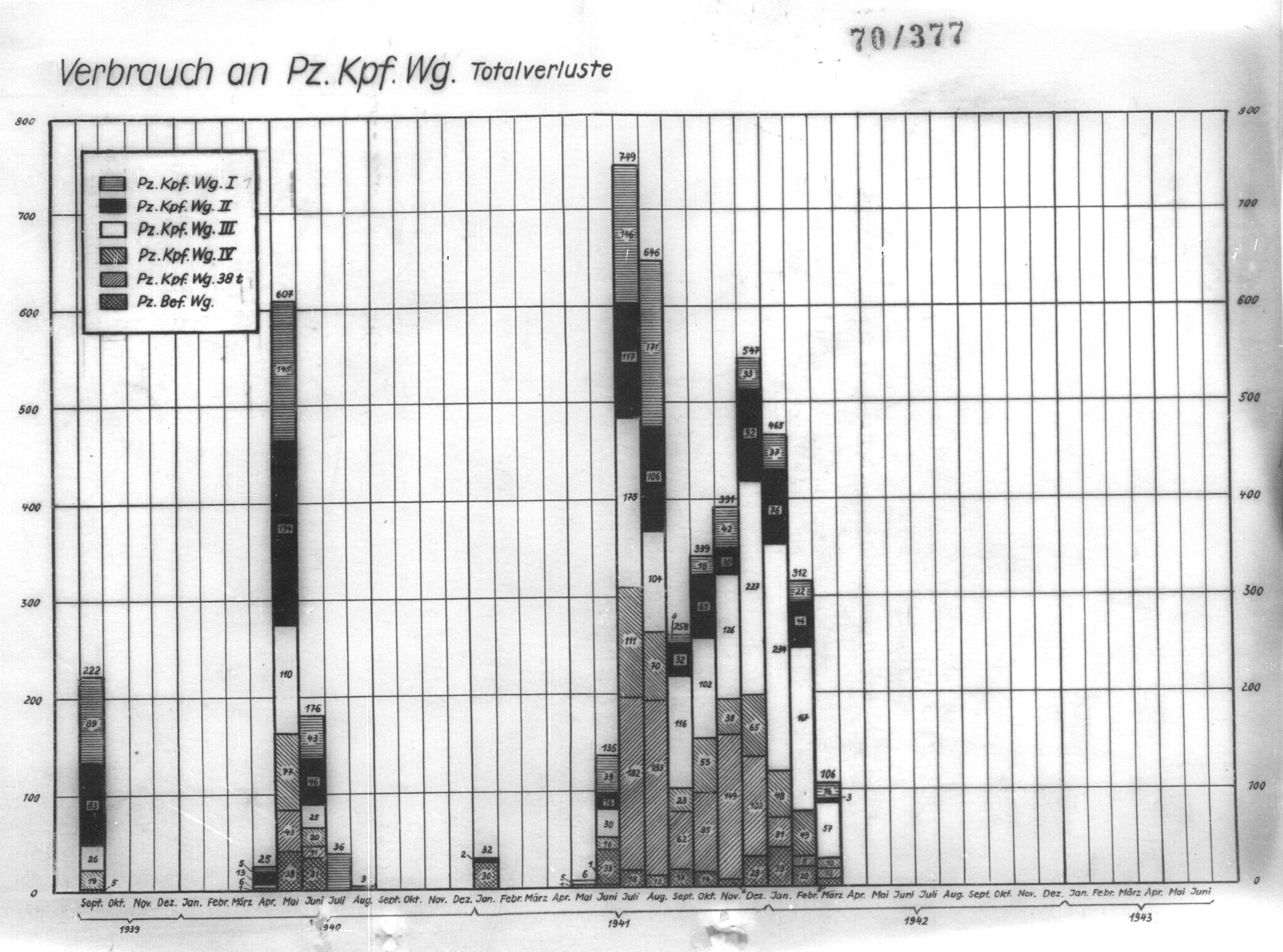

UJROTH a écrit:Intéressant serait aussi de retrouver les pertes définitives en matériel le 15 puisque bcp de pz endommagé sont été réparés.
Ben, ce n'est pas simple, même si on parvient à dénicher dans certains KTB de Panzer-Divisionen - ceux qui sont encore de ce monde! - , par ci, par là, des infos. Curieusement, à l'époque, étaient établis, par décade - en gros du 1 au 9, du 10 au 19, etc. - des états de pertes humaines, de bourrins, de consommation de munitions, de matériels ( ex: MG, pièces d'artillerie, roulantes, etc.), de prisonniers de guerre, mais, contrairement à la Kriegsmarine et la Luftwaffe, il n'existait pas de récapitulation des pertes définitives de Panzerounets.
Tu as donné, toi-même, une explication; l'armée allemande progressant, çà facilitait le travail de ses équipes de récup sur le terrain et bon nombre de blindés mis hors de combat avaient été rapatriés en Allemagne, direction les usines, où les mises définitives au rebut ou les réparations s'étaient, en gros, déroulées, entre juillet et octobre 1940.
Le décompte exact était tellement "fouillousse" et incertain, que j'étais tombé dans le Roll US NARA T 378 R146, sur une demande, formulée, par les services de l'Inspektorat 6 (!) - celui des Panzertruppen -, début 1944, d'établir un décompte mensuel précis des pertes définitives depuis septembre 1939 jusqu'en mars 1942, dont voici le résultat...
De leur côté, les duettistes Jentz & Doyle, dans le tome 1 de leurs deux ouvrages sur les Panzertruppen, qui datent de 1995-1996, s'étaient contentés de reprendre, à peu près, les mêmes chiffres, avec des variations de +/- moins 10/15 Panzerounets par type, que je ne sais pas où ils avaient pu aller les pêcher!
