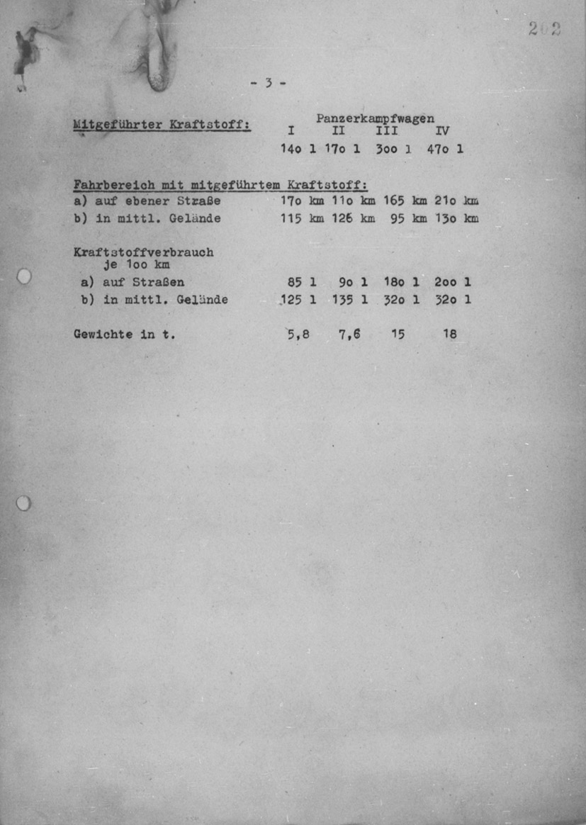

Pour le fun, le joyeux boxon qui règnait au sein des Panzerdivisionen, au printemps 1940 ! Ils avaient même été contraints - des fois que certains n'auraient pas tout pigé! ::mortderire:: - de pondre un rappel d'organisation du Panzer-Regiment, de la Panzer-Abteilung, de la Panzer-Kompanie, etc. (cf. feuillet 1) et ce n'est pas franchement d'une "clarté limpide"! ::mal-a-la-tete:: . Une ration de cahouètes ou de noix de cajou à celui qui peut indiquer, à partir de ce document, sans se tromper, la composition détaillée d'une Panzer-Abteilung! ::elu boulet::
Sur ce même feuillet, au paragraphe Austattung (équipement, dotation), vous avez le nombre de blindés selon le type d'unité, et, successivement, de gauche à droite, le nombre de MG, de canon de 2 cm , Pz. II, 3,7 cm, Pz. III & Pz.35(t)/38(t), 7,5 cm kurz - Pz. IV -. Pour connaitre le nombre "exact" de trottinettes, type Pz. I ou le.Pz.Befehls.Wg, il faut procéder à une subtile soustraction de MG, mais vous risquez fort de vous planter car le nombre de chars de commandement n'est, malheureusement, pas précisé! ... Qu'est-ce qu'on se marre! ::content4::
Les deux feuillets suivants récapitulent, les dotations en munitions, le parc de véhicules et de motocyclettes (sans et avec le parc "Ravito"), puis à partir du paragraphe 5. Leistungen jusqu'à la fin, les principales performances des Panzerounets ,- là, çà intéresse directement la discussion ouverte, ici... "Quoi de neuf dans les kiosques" - viewtopic.php?f=60&p=666319#p666319 - à partir du post 453 (Alain Adam).
