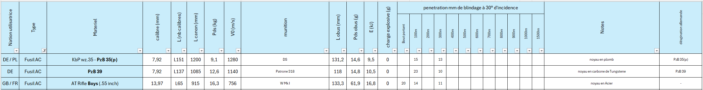

Coté performances des armes antichar, je vais commencer avec les fusils antichars.
En 1940, on va en retrouver des deux cotés .
Chez les britanniques, le fusil Boys est tres largement diffusé dans les troupes.
On peut estimer à 6400-6500 le nombre déployés au sein de la BEF, la dotation théorique étant de 371 Boys par division d'infanterie. Chaque Scout carrier en porte un en sus d'une Bren.
Quelques exemplaires ont été cédés à la France (200 ?), et on parle d'une utilisation envisagée dans les GRDI, GRCA, les régiments de cavalerie et à titre plus anecdotique les compagnies de l'air parachutistes.
Quelques rares cas de dotations sont connus, comme la 2e brigade de Spahis, disposant d'un fusil dans chacun de ses régiments (7e et 9e RSA) ou le 94e GRDI (4e DINA) disposant d'un fusil.
Chez les Allemands, on trouvera 3 fusils différents en service, celui d'origine polonaise, renommé PzB 35 (p) , le PzB 38 et le PzB 39. Il semblerait qu'il y a eu également quelques Solothurn de 20mm mais je n'en ai trouvé pour le moment aucun en dotation.
Les stocks connus sont de 846 PzB 35(p) et 1353 PzB 38/39 début mai 1940 . En théorie chaque compagnie d'infanterie devait disposer de 3 fusils antichar, mais c'est tres variable dans la réalité.
Voici les caractéristiques et performances connues pour ces armes.
Comme on peut le voir, comme arme antichar ça n'est pas tres performant, et si on peut esperer transpercer le blindage d'un char léger allemand à courte portée avec le Boys, la totalité des chars français seront totalement insensibles aux tirs des PzB .
C'est une arme qui conserve par contre toute son efficacité contre des cibles molles ou des blindés légers comme les automitrailleuses.
Par contre ce sont des munitions inertes donc les dégats sont limités même si le blindage est perforé.
D'une façon générale, une mitrailleuse de fort calibre ( par exemple 13.2mm chez les français ) aura des performances antichar similaires ou supérieures.
Ce type d'arme n'est donc plus vraiment adapté lors de la seconde guerre mondiale, avec l'evolution des blindages, mais son utilisation peut etre détournée en arme anti-personnelle tres efficace ou conservée face à un opposant n'ayant pas de lourds blindages ( pacifique par exemple) .
En 1943 les Boys sont relégués à la Home Guard, les troupes l'ayant troqué pour des PIAT (Projector Infantry Anti Tank) . Coté allemand, le PzB 39 sera retiré en 1942 et sera transformé en lance-grenade antichar (Granatbüchse 39).
