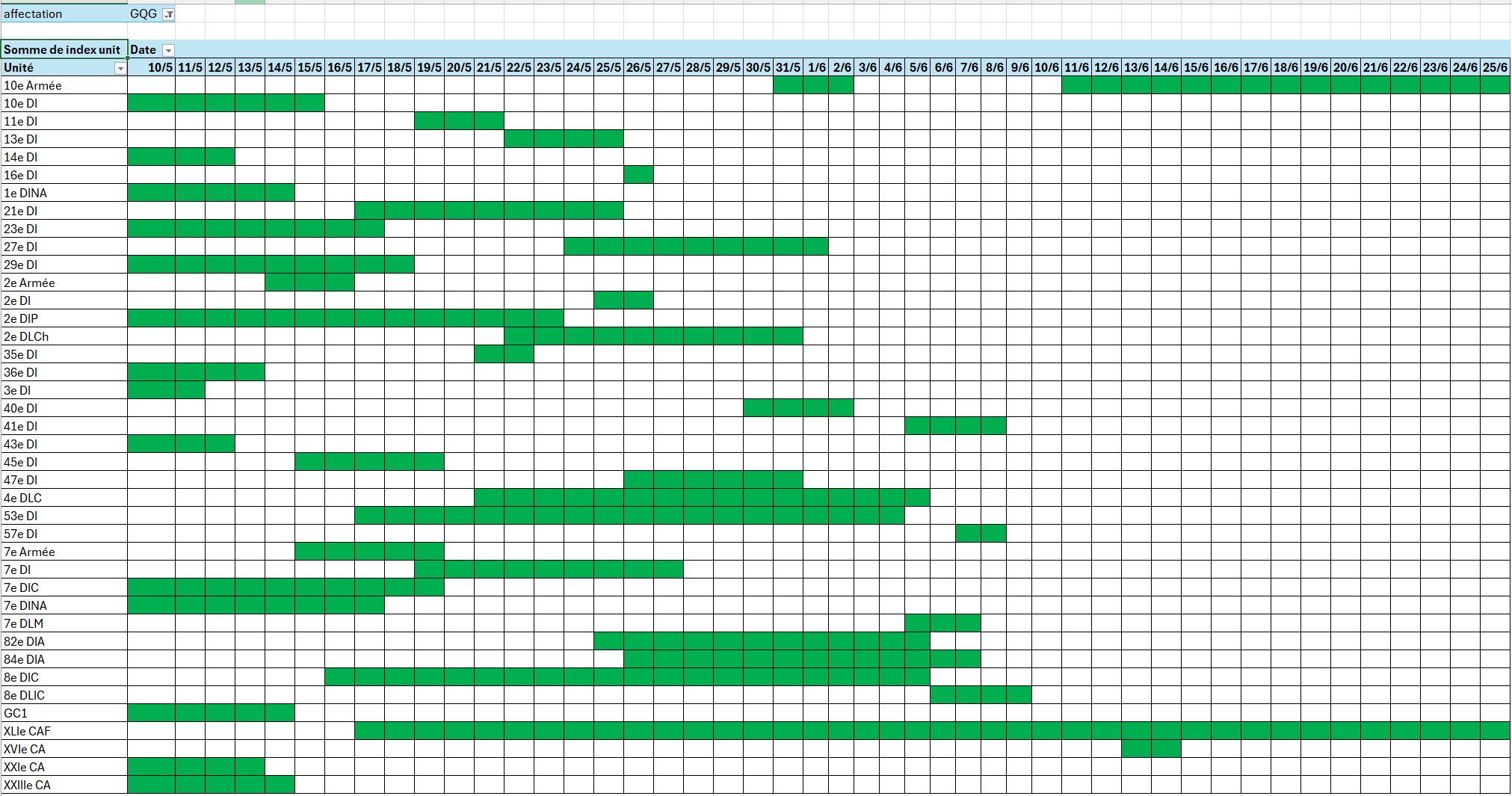

Hello,
J'ai monté un petit tableau croisé a partir des données d'affectation temporelles concernant ce qui était rattaché au GQG durant la campagne. Je ne peux malheureusement pas garantir qu'il ne manque pas quelques unités.
Les XXI et XXIII CA n'ont pas de divisions affectées en début de campagne, le GC 1 comprends les 2e et3e DCR .

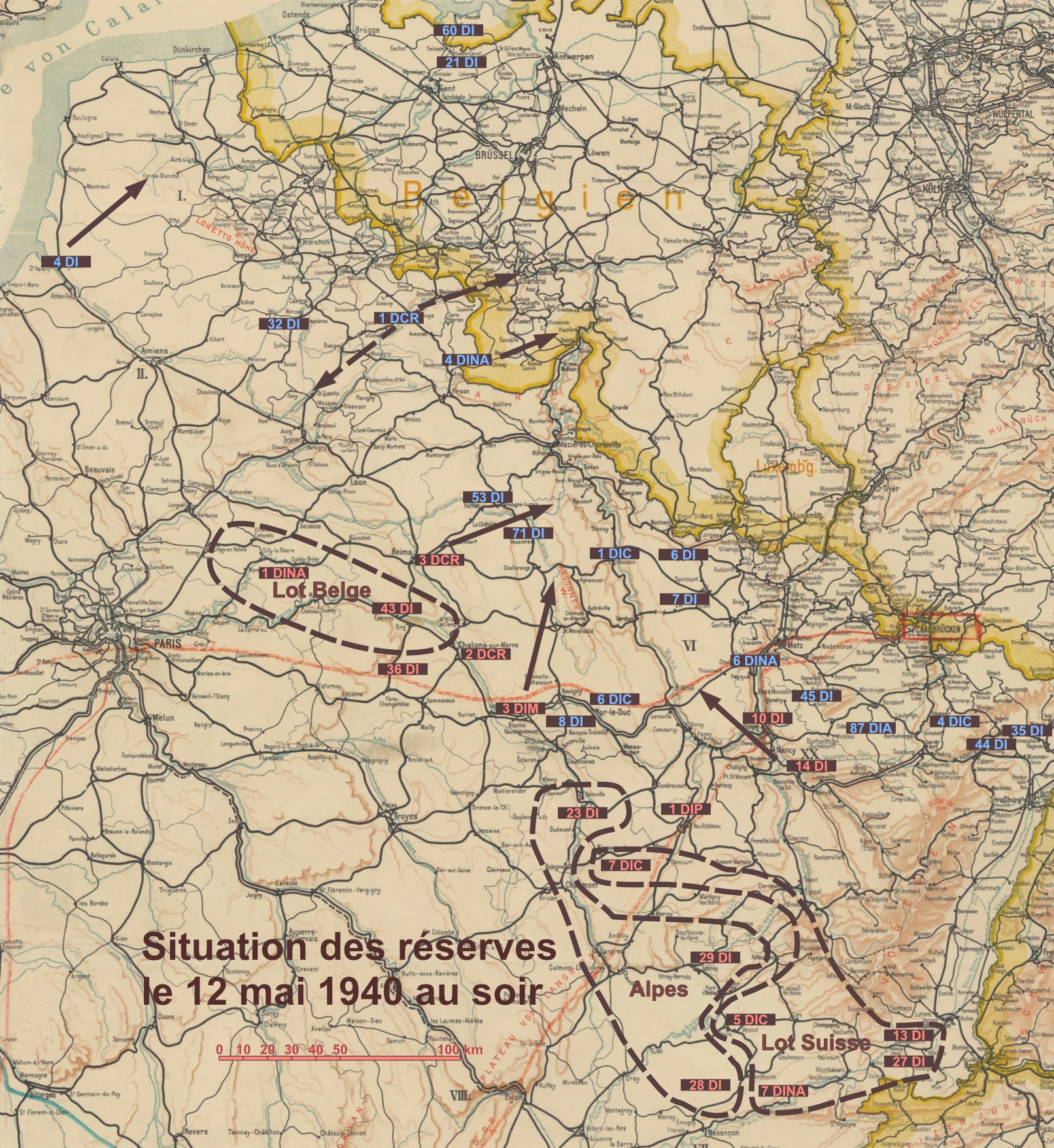

Voici maintenant la situation le 12 mai. A la fin du post 48 sur la situation du 11, j'ai indiqué que les décisions suivantes avaient été prises en fin de journée :
- reste du lot Belge : pousser la 1e DINA sur Maubeuge-Fourmies et la 43e DI à l'arrière du GA1
- réserve générale : pousser les 2e et 3e DCR, la 3e DIM et les 14e et 36e DI en arrière de Sedan
- réserve du GA 2 : pousser la 87e DIA en arrière de Sedan"
Aucune de ces unités n'a bougé le 12 ; le général Roton indique que les décisions de mouvement ont été prises en réalité avec Doumenc le 12 et non le 11 :
- 3e DCR : mouvement vers la région ouest du Chesne (Le Chesne est à 12 km à l'ouest de Stonne)
- 3e DIM : mouvement vers Le Chesne / Stonne
- 14e DI : mouvement vers Novion-Porcien (nord-est de Rethel)
La situation est maintenant la suivante :
Amiral Nord : inchangé
7ème armée : la 4e DI embarque pour un déplacement ferroviaire en direction du front ; la 21e DI arrive dans la région de Gand.
1ère armée: le front principal se met en place avec la 2e et la 5e DINA et les 3 DIM (1e, 12e et 15e). La 1e DM est en arrière, à mi chemin entre Valenciennes et Gembloux. La 32e DI est toujours immobile.
Le front de la 1e armée, qui comptait trois divisions le 9 mai (les deux DINA et la 101e DIF), en compte maintenant cinq. Le raccourcissement du front a demandé plus de troupes.
La 1e DCR, qui a entamé son déplacement le 11, a ses éléments à roues à ST Quentin et ses éléments chenillés à Charleroi.
9e armée : la cavalerie repasse derrière le front que la 18e DI et la 22e DI sont en train de rejoindre. La 4e DINA fait mouvement en direction de Dinant, la 53e DI est immobile.
2e armée : la cavalerie repasse derrière le front, le reste du dispositif est inchangé (pour mémoire : 55e DI, 3e DINA, 3e DIC et 41e DI au front, 71e DI en réserve, toujours immobile).
Roton indique que c'est le 12 mai que la 1e DIC est mise à la disposition de la 2e armée.
Au GA 2, seule la 6e DI s'est déplacée. Elle se trouve près de limite avec le GA 1.
La décision est prise de libérer la 28e DI, du lot Alpes, pour le Nord-Est.
La carte est la suivante (avec un report de l'échelle originale, qui était située en dehors de l'extrait) :
