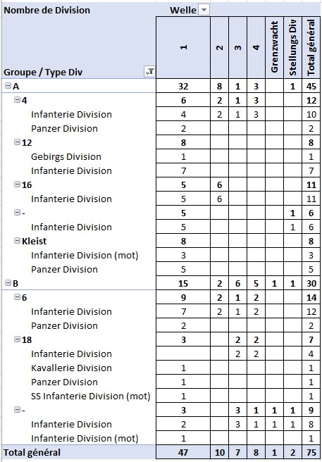

Ci-dessous un récapitulatif de la distribution des divisions dans les différents groupes d'armées au moment du lancement de Fall Gelb.
Notes :
-BdE : Befehlshaber des Ersatzheeres ( positionné au Danemark )
-Oberost : Oberbefehlshaber Ost ( couverture du front Est )
-Grp XXI : corps expeditionnaire situé en Norvege
-OKH Reserves : sur le total 15 divisions sont en formation( dont la SS Polizei ) et ne participeront pas à la campagne . 18 divisions sont opérationnelles au 10 mai . 6 le seront courant mai ( dont la SS Totenkopf ). La division manquante est la 22 ID ( aerotransportable) placée sous l'autorité de la Luftwaffe
Il est a noter qu'aucune division de Welle 5 ou supérieure ne sera intégrée dans le dispositif d'assaut (groupes A et B), en dehors de la reserve opérationelle de l'OKH.
On trouvera 4 divisions ( ID 554 à 557 ) de fortifications/statiques (stellungsdivision) dans le groupe C, ainsi que toutes les divisions de Welle 5 ( 93, 94, 95, 96 et 98 ID ) . Deux organisations de taille divisionnaire seront sous l'autorité des groupes A et B , dans le cadre des organisations défensives "Eiffel" et "Niederhein" . En sus on trouve la 526 ID "Grenzwacht" dans les unités de reserve du groupe B .
Voici maintenant le détail par armées des groupes A et B :
Nota : le " - " indique la reserve de groupe.
On notera que la 6e Armée est la plus puissante de toutes avec 14 divisions dont deux Panzer, c'est celle qui doit "attirer" les forces mécaniques Anglo-Françaises en Belgique. La 18e armée, la plus faible avec 7 divisions, doit se charger des pays-bas. Elle bénéficie de moyens "mitigés", la plus faible panzer division ( 9e ), une division motorisée SS (Verfügungs , opérationnelle le 12/05 ) et la seule division de cavalerie de la wehrmacht ( celle ci renforcée d'un régiment de cavalerie additionnel ).
Une seule "armée" est entierement mobile, le "gruppe Kleist" avec 5 panzer division et 3 divisions d'infanterie motorisée. Ce sont par ailleurs les 5 divisions panzer les plus puissantes en ce qui concerne les chars moyens ( 3 divisions "de ligne" et 2 divisions "tcheques" ). On y a concentré également tout ce qui se fait de mieux et de plus moderne comme matériel.
