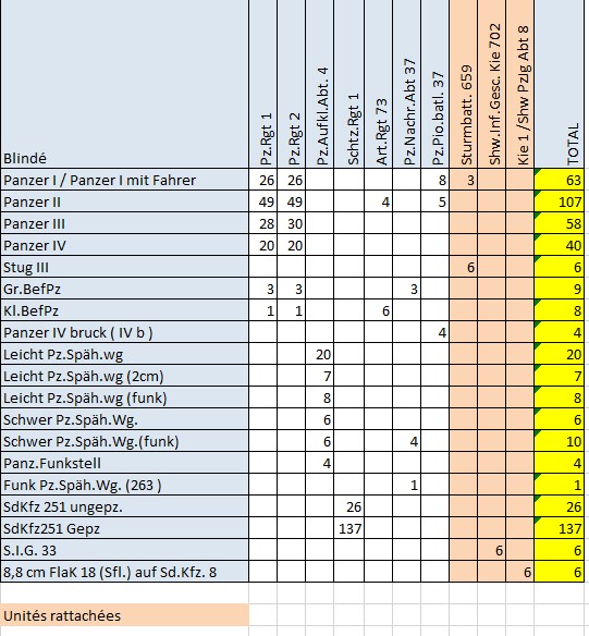

Je reprends le tableau précédent et j'indique un nouveau chiffre apres le nombre d'abteilung , correspondant au nombre théorique de chars
PzD 1 :40 ( 4 Abt ) 48 . manque 8
PzD 2 :32 ( 4 Abt ) 36 . manque 4
PzD 3 :26 ( 4 Abt ) 24 . 2 surnuméraires
PzD 4 :24 ( 4 Abt ) 24 . ok
PzD 5 :32 ( 4 Abt ) 24 . 8 surnuméraires
PzD 6 :31 ( 3 Abt ) 45 . manque 14
PzD 7 :24 ( 3 Abt ) 24 . ok car hybride KStN 1175(a)x1 [PzAbt 66] et (sd 02/40 )x2
PzD 8 :23 ( 3 Abt ) 45 . manque 22
PzD 9 :16 ( 2 Abt ) 21 . manque 5
PzD 10 :32 ( 4 Abt ) 36 . manque 4
La nous constatons que l'organisation théorique n'est pas la bonne dans certains cas bien identifiés ( 6e et 8e par exemple ) . Ces deux divisions sont dotées de matériel Tchèque , ce qui augmente drastiquement le nombre de canons de 37mm en tourelle de char , ce qui pourrait expliquer que l'on ait "réduit la voilure" pour mieux distribuer les Pz IV . Mais il est également probable que l'organisation ait changé .
Dans deux cas , les dotations sont surnuméraires ( 3e et 5e ) , ce qui semble douteux . L'organisation , au moins à la PzD 5 , a du donc changer .
En théorie , elle est sur la KStN 1175(a) , soit 24 chars , mais je pense qu'elle a varié sur le modèle KStN 1175(sd 02/40 ) , donc 36 chars en théorie , ce qui en ferait 4 manquants .
On a aussi le cas de la PzD 1 ou il manquerait 8 chars , ce qui me pousse a croire que le PzRgt 2 est resté sur le modèle 1175(a) , ce qui réduit à 42 chars la dotation divisionnaire , ne resteraient donc que 2 chars manquants .
Bien entendu , il n'est pas possible de tâtonner ainsi , et l'analyse doit débuter par les gliederungs , qui vont permettre de voir si l'organisation théorique de Niehorster est correcte ou non pour chaque abteilung et ainsi redresser les calculs .

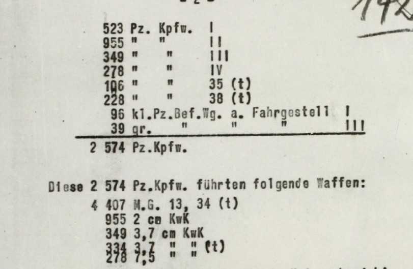

Je reviens rapidement sur les dotations réelles au 10 mai , des unités combattantes de la panzerwaffe .
On prends assez souvent comme acquis les informations de Jentz , a savoir :
Ces chiffres sont contestés par certains auteurs , comme Stove dans certains cas , mais ce n'est pas l'objet de cette intervention .
Je suis tombé cet après midi sur une archive qui nous dit :
Ce rapport a été rédigé en novembre 1944 , et raconte , comme pour se donner des forces avant la bataille des Ardennes, quelle était la composition des forces blindées en 40 .
La ou c'est tout a fait intéressant , c'est qu'il y a ... forcément des erreurs , mais aussi que l'on nous détaille avec précision les Gr. et Kl. PzbefWg utilisés dans les panzer abteilung .
J'ai recalculé les armements, c'est en tout point parfait par rapport a la liste des blindés .
Quels écarts avons nous avec Jentz :
1) 31 Pz I en moins
2) 35 Pz II en plus
3) même nombre de Pz III
4) 2 Pz IV en moins
5) 19 PzBefWg en moins
6) 12 Pz 35(t) en moins
7) 21 Pz 38(t) en plus .
Pour 1) et 2 ) , on pourrait supposer que des Pz I ont été avantageusement remplacés par des Pz II ( probablement sortis de réparation tardivement ) .
Pour 3) , rien a dire .
Pour 4) , il s'agit probablement de 2 chars Pz IV en réparation longue durée pour raisons mécaniques .
Pour 5/6/7 , nous arrivons a ce qui me semble la plus grossière erreur dans tous les comptages : les chars de commandement tchèques comptabilisés plusieurs fois .
Ainsi mon hypothèse est qu'a la 6e PzD , il y avait en fait 12 chars de commandement sur chassis Pz 35(t) et deux chars de commandement sur chassis Pz III . Cela réconcilie les deux dénombrements .

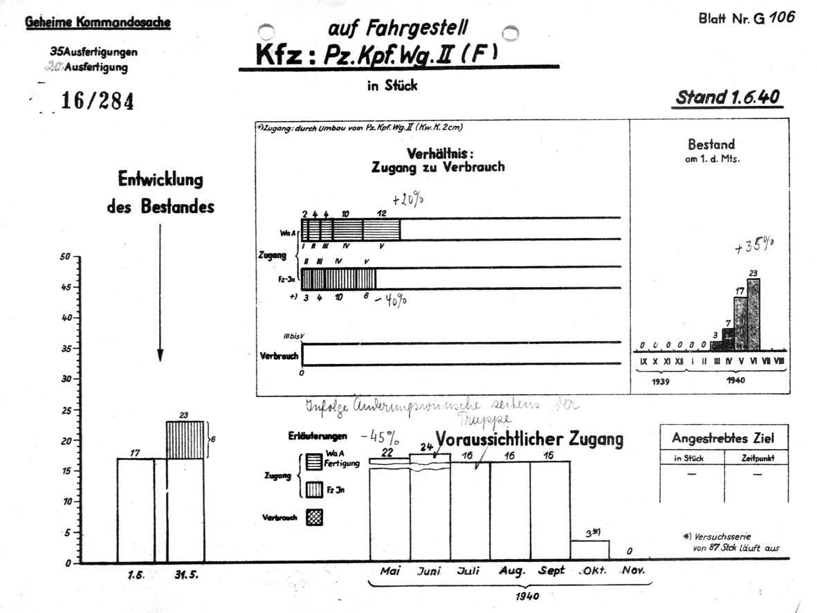

Idem pour les 7e et 8e PzD , j'envisage effectivement 8+15 chars de commandement , mais 21 sur chassis Pz 38(t) et 2 sur chassis Pz III .
Du coup , le comptage de chars de commandement d'origine allemande me semble plus correct sur le rapport de 44 , et devrait intriguer les personnes qui ont suivi de prés les calculs . Pourquoi , et par exemple , avoir si peu de Gr.Pz.Bef.Wg dans les unités de combat ?
En effet , ils en avaient produit au moins 75 , et perdu aucun durant la campagne de Pologne . 39 affectés dans les unités de combat représente a peine plus de la moitié .
La raison est en fait très simple , ces chars étaient utilisés dans les unités de transmission des panzerdivisions . Mais on trouvait aussi des kl.Pz.Bef.Wg dans d'autres unités des divisions panzer , tout comme des chars standards , ou modifiés .
Prenons par exemple le cas de la 1e PzD , ci-dessous le descriptif des blindés que l'on peut y trouver .Liste encore a travailler car j'ai quelques petits écarts . Par exemple , je sais que le Pz Rgt 1 et 2 , ont livré 11 chars Pz Ib au Pio.Batl.37 , mais on en retrouve que 8 dans mon relevé ... D'ailleurs , j'en profite au passage pour indiquer que le Pz Rgt 3 aura envoyé des Pz II ( 10 ) en remplacement du leg aux unités du génie , ce qui participe peut être a expliquer les écarts Pz I / Pz II dans les unités de combat ...
Que noter sur ces informations .
Tout d'abord , écartons les unités rattachées , qui vont souvent se déplacer d'une division a l'autre suivant les besoins et les circonstances . Cela dit , on constate que les chars de commandement étaient beaucoup plus présents ( dans cette division ) dans les unités de transmission , ou d'artillerie ( faisant office d'observateur de tir , avec quelques Pz II pour assurer leur protection ) . Le génie blindé disposait d'un certain nombre de chars pour ses besoins : dépose d'explosifs , porte pont , et quelques chars pour assurer la protection . On peut supposer également qu'ils avaient , dans leur rôle quasi d'assaut , de quelques SdKfz 251 avec blindages . A titre anecdotique , on notera la présence dans la division de 26 SdKfz 251 non blindés , qui ont du servir , j'imagine, a tracter des pièces légères d'infanterie , que l'on trouve dans les compagnies et au niveau du bataillon des Schutzen ( sans certitude aucune ) .
Si l'on revient aux données de Jentz , et que l'on compare les chiffres, en excluant les PzIV porte ponts et les unités rattachées , mais en comptabilisant les chars de commandement qui étaient assez souvent proches du front , la division comptait non pas 256 mais 285 chars de combat (+11% ) . En tenant compte de tous les blindés de la division on arrive a 526 , dont 26 SdKfz 251 non blindés .
Certes 11 % sur une division ce n'est pas grand chose, allez disons 30 chars, mais sur 10 divisions , cela représente 300 chars au bas mot , soit en dénombrement , l’équivalent d'une PzD de plus , dont il faut tenir compte si l'on fait un travail comparatif avec les stocks totaux "disponibles" , ce dont j'ai déjà parlé .
