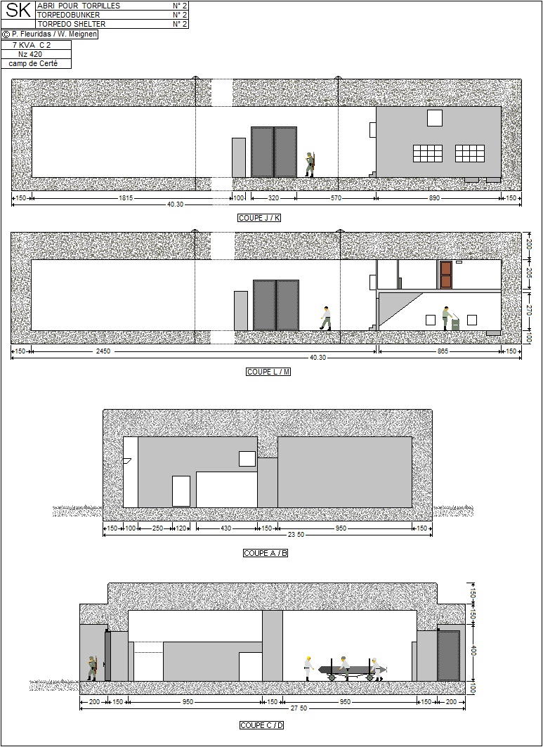

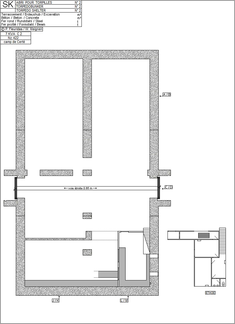

je reprend le sujet, un peu en panne faute d'intervenants. Tout d'abord pour répondre au sujet des abris pour torpilles, voici un plan d'un des ouvrages construits à Saint-Nazaire, aujourd'hui détruit, tout à fait semblable à ceux de La Pallice ou de Lorient. C'est un plan de base qui peut être modifié uniquement sur la longueur. A l'étage des petits locaux sans doute utilisés en tant que bureaux, avec chauffage central ! Au plafond un réseau de monorail différent d'un abri à l'autre, sans doute lié au stockage. Par sécurité, les torpilles sont stockées sans fusées. Ces dernières sont sécurisées dans un autre abri.
abri torpilles _2a_Nz 422.jpg (160.89 Kio) Vu 3200 fois
abri torpilles _2b_Nz 422.jpg (267.54 Kio) Vu 3200 fois
