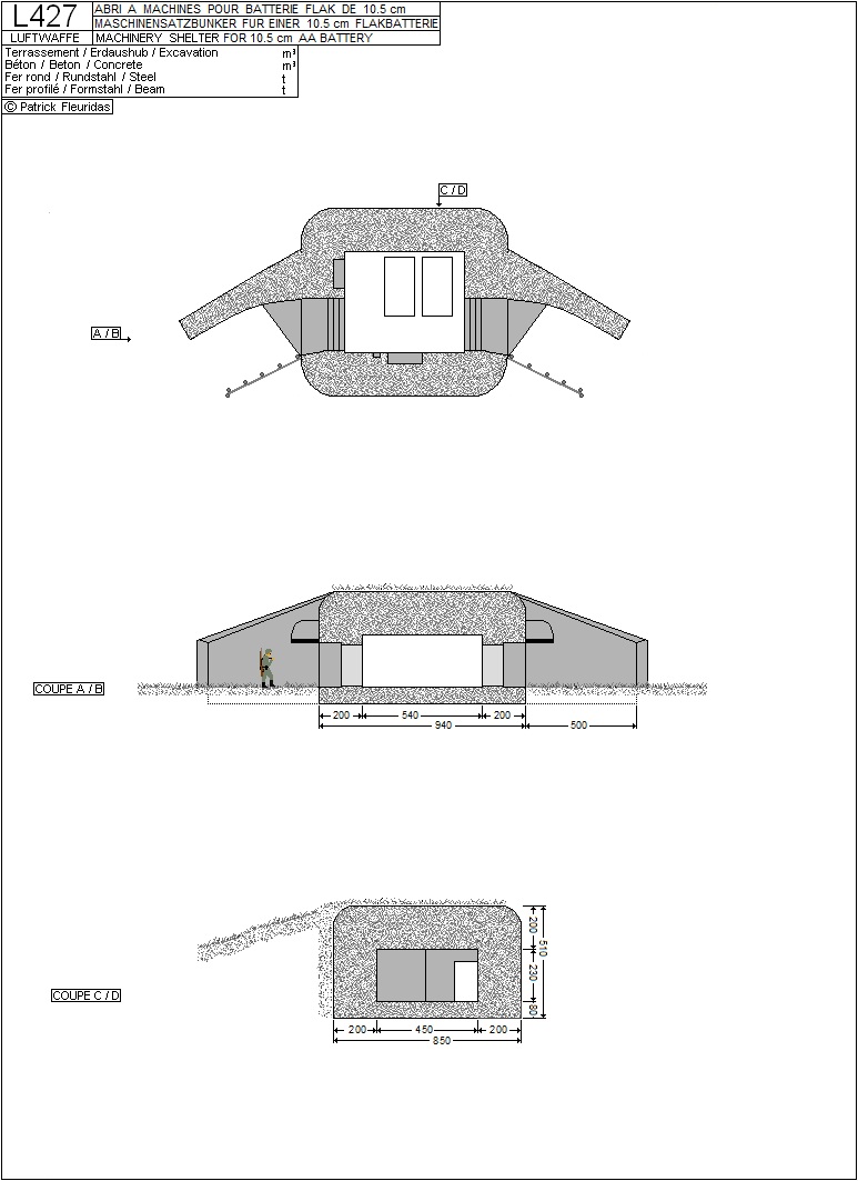

Ci-dessous le plan de l'ouvrage d'après archives. Je ne vois pas de socle pour les machines, mais ils sont peut-être dans le second L 427, car j'ai travaillé à partir de plusieurs plans.
Tes photos sont précieuses car l'on voit le caniveau de circulation des câbles vers la sortie. Bravo.
