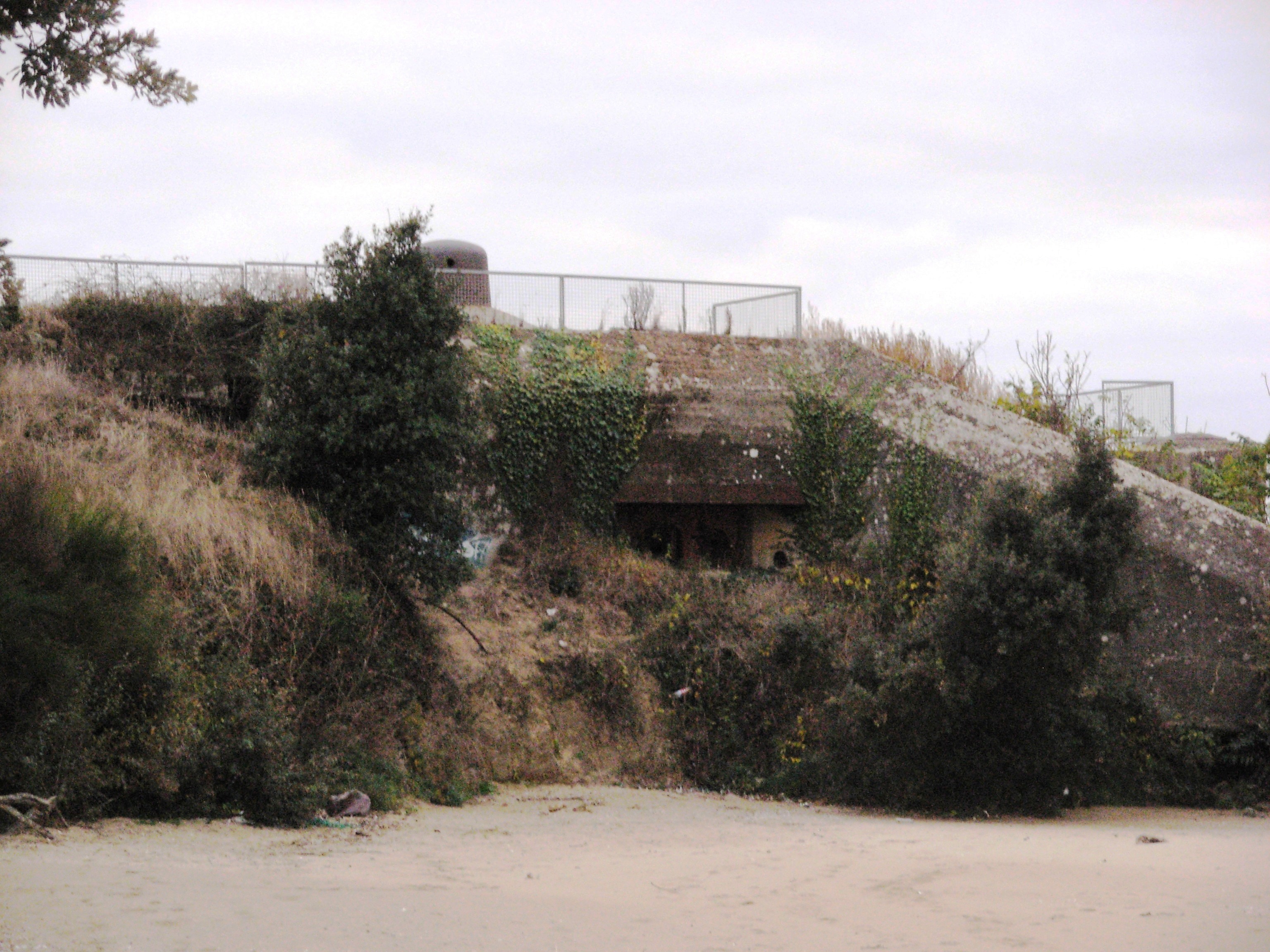

Cette petite casemate pour MG va être largement utilisée sur le mur de l'Atlantique, alors que des modèles plus récents existent dans la nouvelle série "600" comme par exemple le type R 630, R 631 ou R 631 B.
La casemate est un ouvrage pour l'armée de terre. On la retrouve donc en position de flanquement sur les plages: dissimulée du large et protégée par son mur de protection de l'embrasure. En protection de plage ? c'est en effet l'armée de terre qui a en charge la défense à partir du moment où l'ennemi a débarqué.
Un exemple au Pointeau, point fortifié en face de Saint-Nazaire sur la rive Sud. Vue depuis la plage.

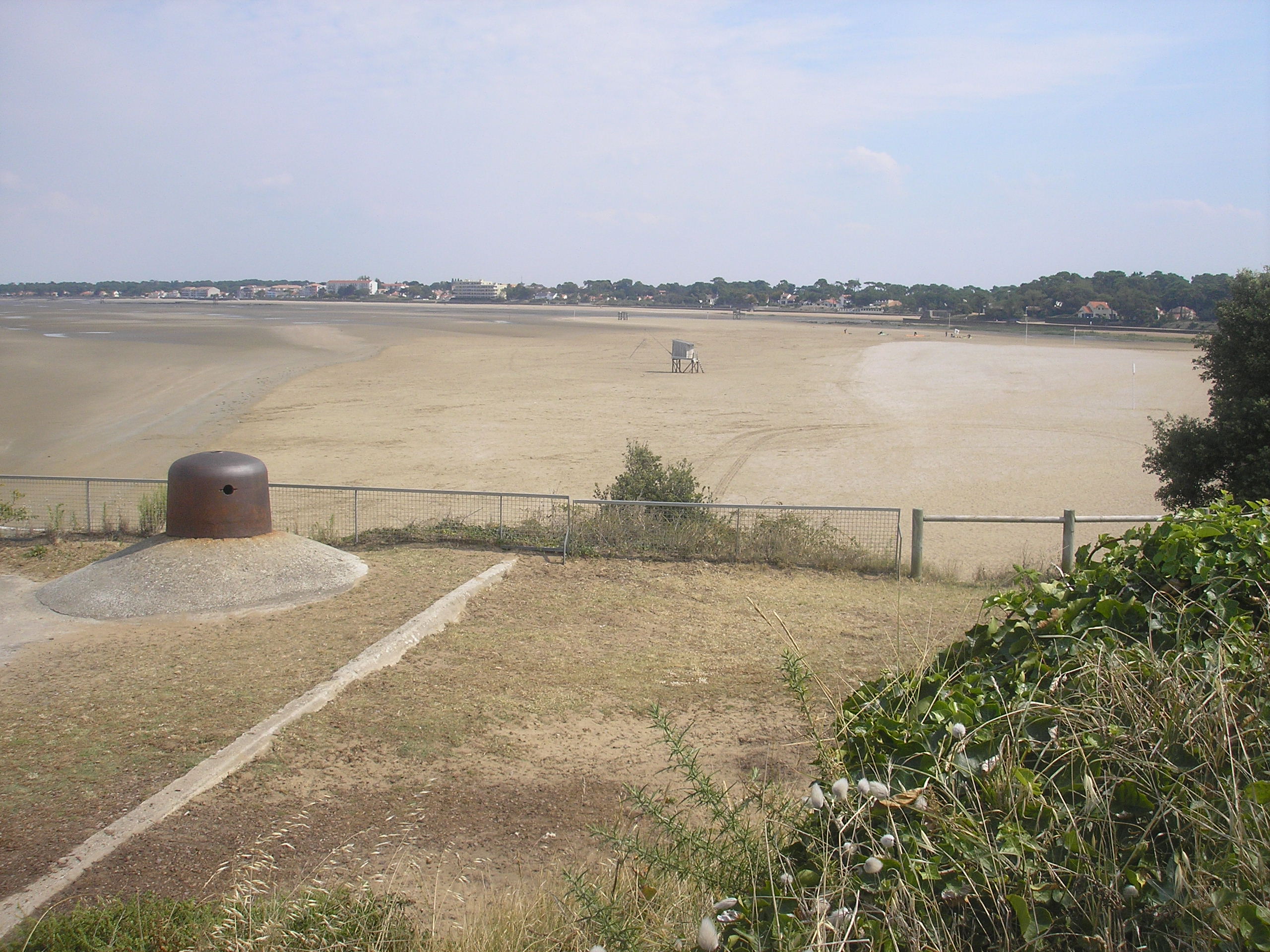

Vue depuis le dessus de la casemate. La cloche d'observation, intégrée à l'ouvrage, permet la surveillance de la plage en plus de l'optique du local de combat en-dessous.

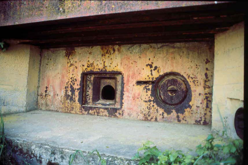

L'épaisseur de la plaque de blindage d'origine a été triplé avec l'ajout de deux plaques complémentaires. A gauche le créneau de tir pour la MG, à droite l'optique blindé.

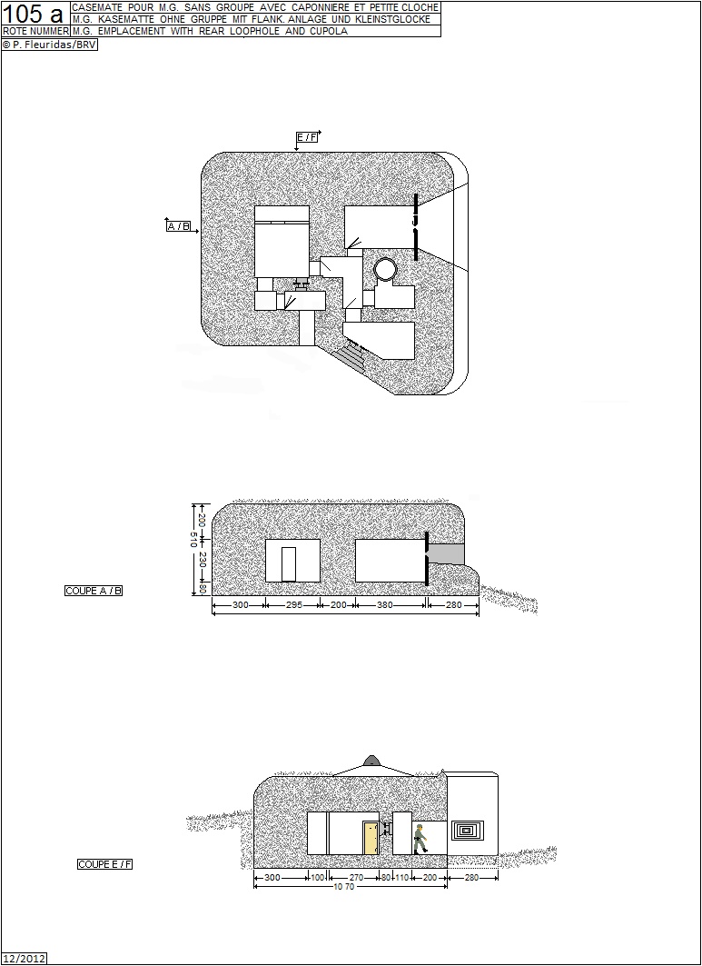

Je réveille un peu ce sujet. Le type R 105 va être édifié à près de 596 exemplaires d'après le décompte de Rudi Rolf. Outre les quatre versions initiales évoquées dans les messages précédents, Voici celle d'une modification particulière que l'on retrouve en Belgique, aux Pays-Bas et plus rarement au Danemark. Les deux murs exposés à l'ennemie sont renforcés avec une épaisseur portée à trois mètres. L'ouvrage est construit en "miroir"

Comparaison pour la plaque de blindage avec celle du Nz 345;Le Pointeau. Un autre modèle. La plaque d'origine prévue est une 6P7 ou 7P7, 78P9, mais ces plaques, datent de la conception du Westwall et ne sont pas résistantes aux nouveaux obus perforants. On double, voire on triple comme au Pointeau en remplaçant la plaque intérieure par un modèle à rotule pour la MG.
