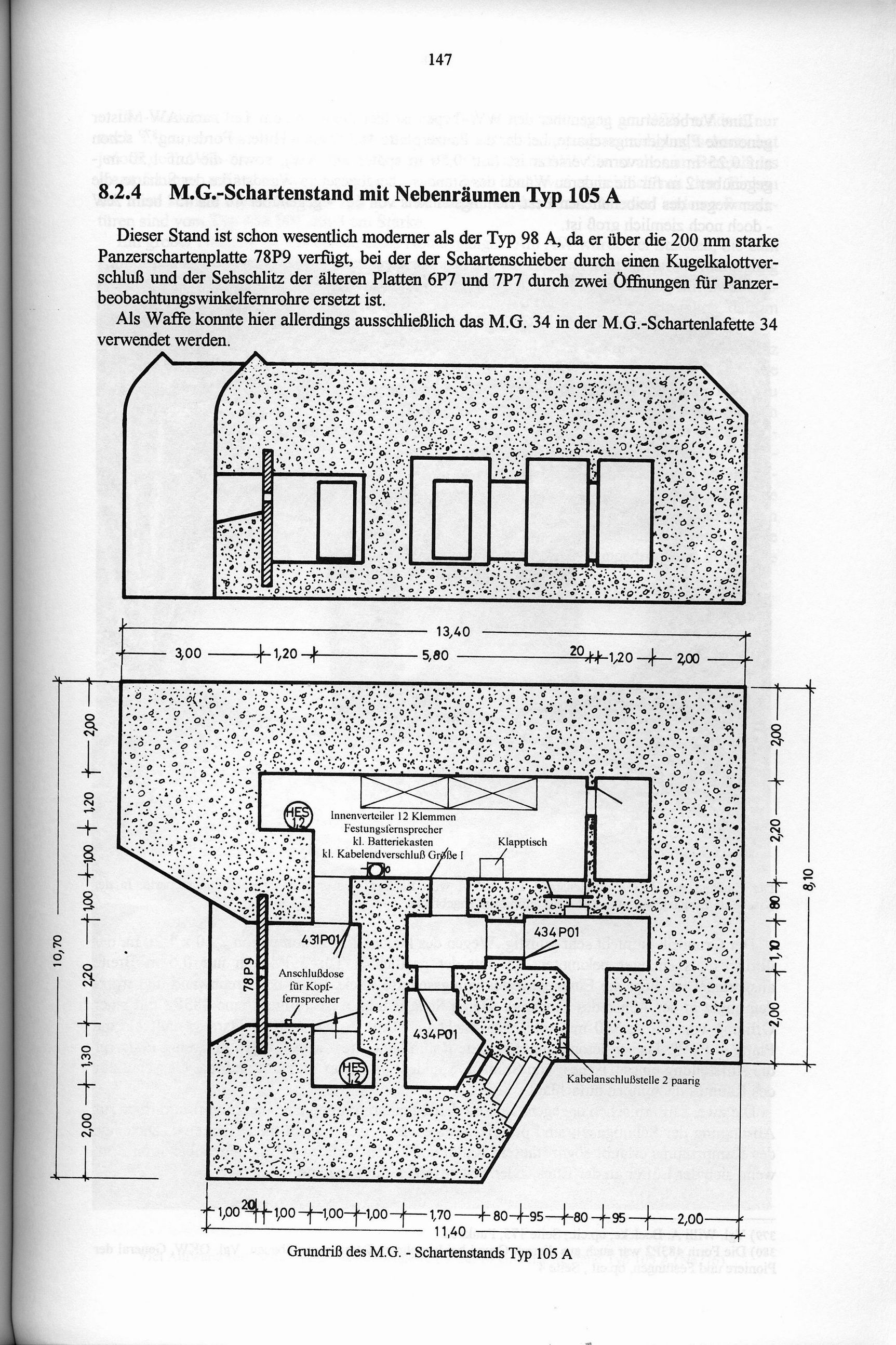

Pour revenir au livre de Rhode et Sunkel, un incontournable aussi de la fortification, l'utilisation d'une numérotation spécifique à Margival ne facilite pas l'interprétation des plans. Par exemple ils décrivent au chapitre 8.2.3 un ouvrage qu'il numérote 98 A. Cet ouvrage est tout simplement le R 667... Le plan des deux auteurs indique un ventilateur HES 2.4 dans le local de combat alors qu'en réalité c'est un extracteur de gaz, et le plus souvent jamais installé.Autre exemple avec un ouvrage dénommé R 105 A, un "a" majuscule, qui n'existe pas dans la numérotation des versions du R 105. D'ailleurs le plan présenté n'a pas grand chose à voir avec celui du R 105. Alors pourquoi utiliser un chiffre qui amène la confusion. La numérotation des ouvrages de la série 100 est parfaitement établi depuis longtemps. Dans ce cas l'appellation "sonderkonstruktion" me semble la plus proche de la réalité. Le plan ci-dessous est-il celui du bloc magnifiquement restauré ?
WS 2 147.jpg (790.86 Kio) Vu 1819 fois
Un dernier exemple avec page 157, le plan d'un R 114 a neu. Problème ce type d'ouvrage est construit en classe de protection "A" c'est à dire des murs extérieurs et une dalle de toit d'une épaisseur de 350 cm. Sur le plan présenté ils ne font que 2 mètres. C'est en réalité un R 112 a. Je pourrai présenter d'autres exemples encore. reconnaissons tout de même l’excellent travail d'inventaire et une iconographie des lieux maintenant historique.
