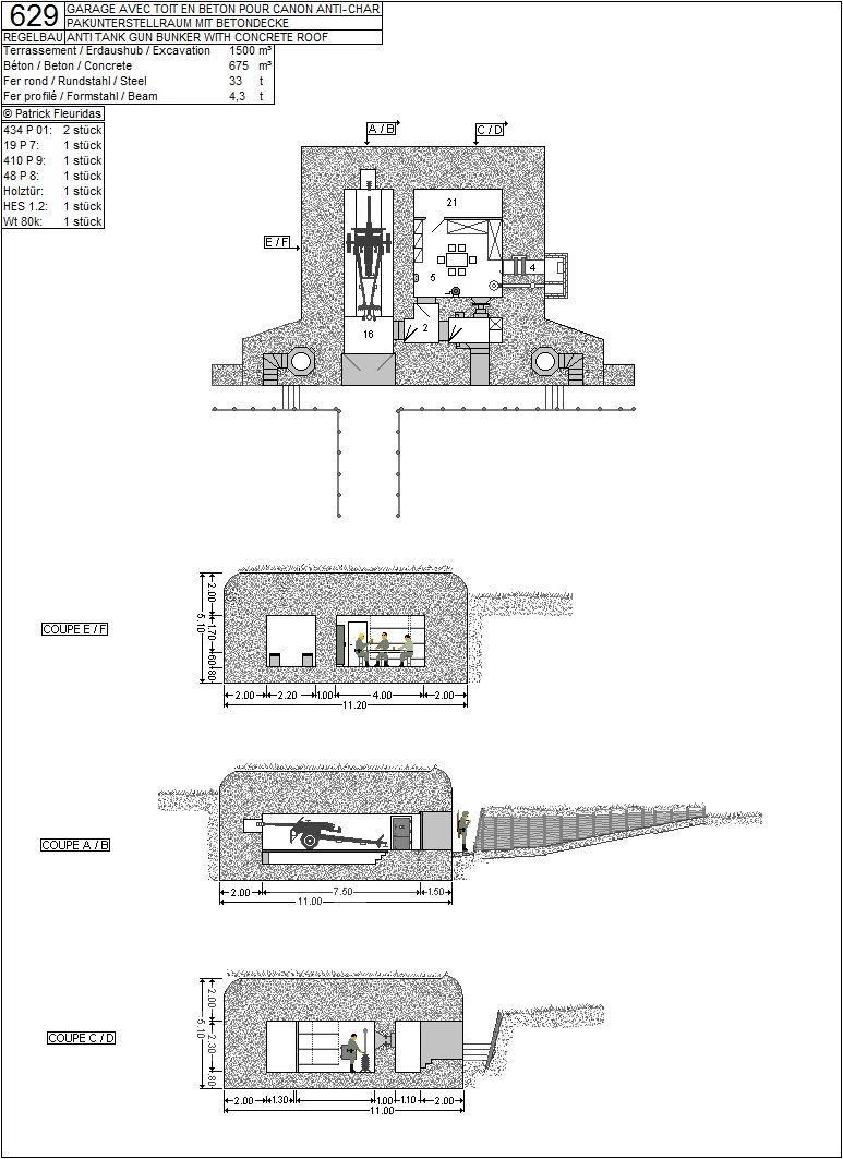

En présentant une variante du R 622 avec un garage incorporé en suplément, j'ai peut-être semé le doute. Désolé. c'était un exemple de variante basé sur le R 622, pas une version avec local pour canon. Pour celle-ci, il existe, en protection "B", le R 504, ou le R 629, dont voici le plan. A noter les deux ringstand...

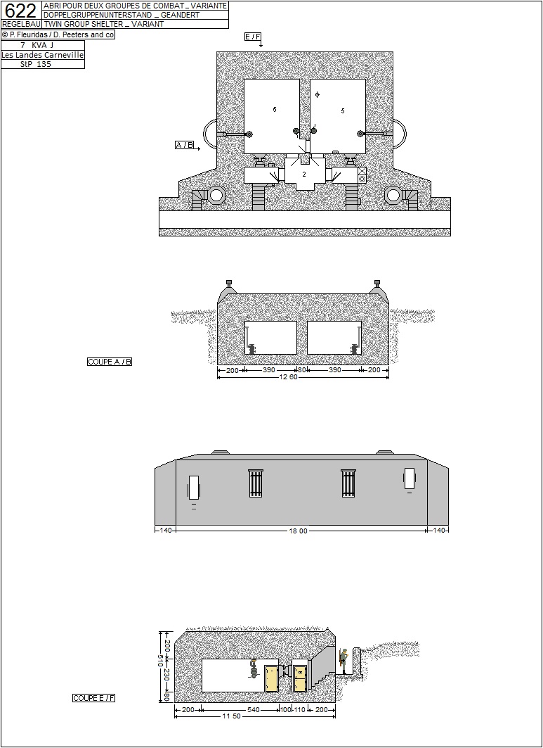

Une autre variante, assez rare puisque cette fois le 622 ne possède pas de tobrouk. De plus les deux salles sont partagées par une mince cloison de briques. Le bloc est utilisé comme central téléphonique. Situé au Nord de Saint-Nazaire, vous pouvez l’apercevoir en venant de Nantes sur votre droite. en bordure de la route N 165.
Je ne connais pas d'autre exemple sans tobrouk sur la festung Saint-Nazaire, mais ailleurs ???
622_PC_Nz 40.jpg (142.57 Kio) Vu 995 fois
622 01 01 09 09 96 (11).jpg (200.98 Kio) Vu 995 fois
En 1996, du matériel était encore en place, mais tout cela a disparu depuis. photos=Dirk Peeters
622 01 04 (1).jpg (58.24 Kio) Vu 995 fois

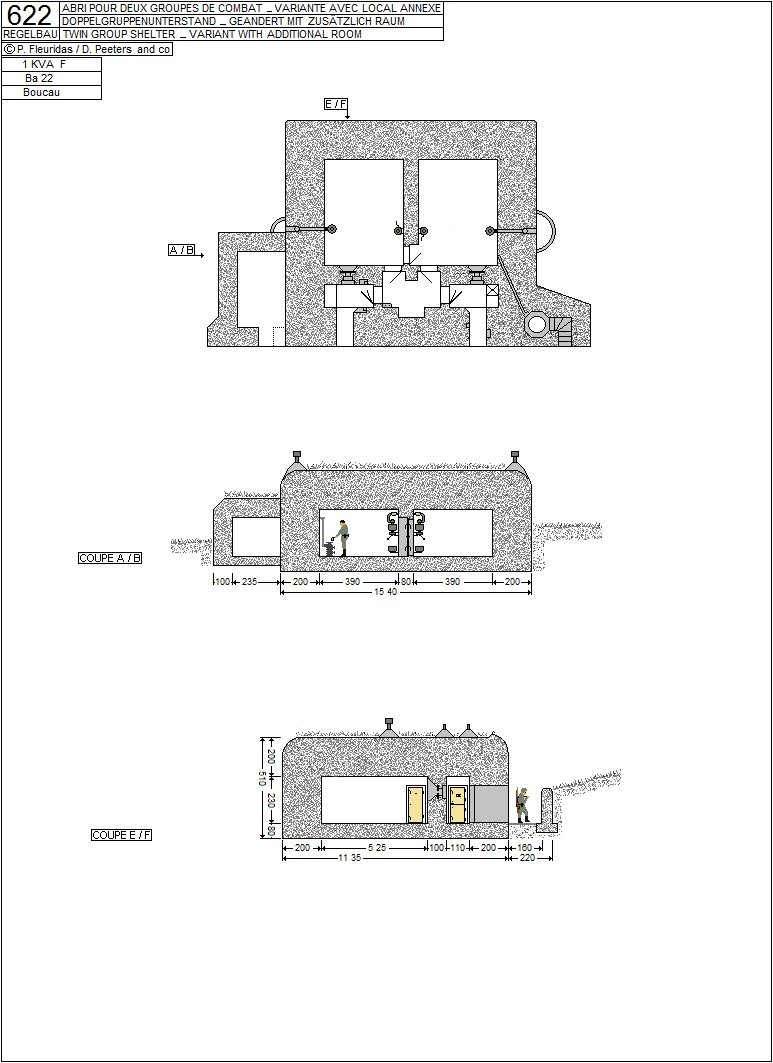

Il est en première page du sujet. Attention, c'est un dérivé du 622, pas un 622 pour canon. L'ouvrage présenté est un 622 avec un garage pour canon accolé. La rareté de a variante réside dans le fait que l'ensemble de l'ouvrage est coulé en une seule fois. Le plus souvent le local supplémentaire est accolé après.
On peut aussi trouver un abri pour citerne d'eau. En voici un exemple.
622_variante Ba22.jpg (156.02 Kio) Vu 948 fois
