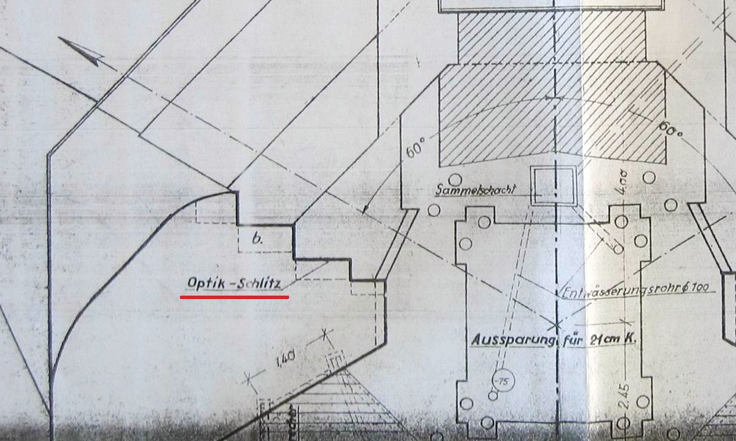

Nouveau message Post Numéro: 93  Nouveau message de Patrick.Fleuridas  Nouveau message 19 Aoû 2010, 07:52
Bonjour à tous
Ne pas oublier sa petite soeur 670, embrasure de 90° mais identique en conception. Et puis les autres...En PJ un extrait de document original confirme l'utilisation de la découpe..."Optik schlitz" est indiqué sur le plan, que l'on peut traduire par "rainure pour optique" CQFD...

Nouveau message Post Numéro: 95  Nouveau message de Jumbo  Nouveau message 20 Aoû 2010, 09:43
Effectivement le dossier des encoches latérales sur certains blockhaus est clos. Merci à Patrick pour nous avoir amené la preuve écrite de la réponse à nos questions.

Nouveau message Post Numéro: 97  Nouveau message de Jumbo  Nouveau message 20 Aoû 2010, 14:41
Je te sens bien optimiste sur ce coup mon Éminence! J'ai relu tous les posts de ce fil et nous n'avions jusqu'alors que des supputations qui tournaient autour de la solution sans jamais la rendre définitive. Elles viennent d'être confirmées par Patrick, plan à l'appui! ;)

Nouveau message Post Numéro: 98  Nouveau message de Patrick.Fleuridas  Nouveau message 21 Aoû 2010, 10:47
Richelieu a écrit:On avait trouvé ça depuis belle lurette!!
Bonjour à tous
Ce sujet a été abordé sur un autre forum. La conclusion fut identique, mais sans la preuve du plan d'origine...Il faut pour cela avoir un plan très détaillé de l'ouvrage, ce que j'ai pour la 683, mais pas pour les casemates de la Kriegsmarine, du moins avec l'inscription...
