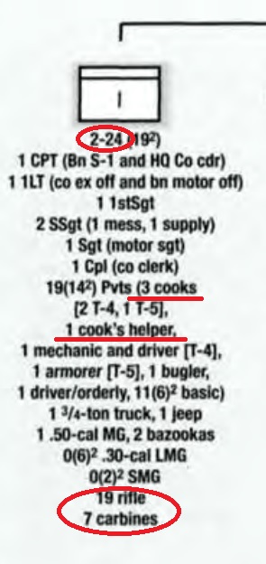

Dans les régiments d'infanterie US type 1944, on constate que :
Dans le peloton chargé du mess et de la cuisine :
26 hommes (2 officiers et 24 hommes de troupe) se partagent 7 carabines et 19 fusils (on peut imaginer que des Sprignfield puissent encore y traîner dès lors que les M1 Garand vont prioritairement aux escouades de fusiliers).
Dans les pelotons "mitrailleuse lourde" et "mortier", il n'y a pas de fusil/carabine pour tous et le pistolet reste malgré tout en dotation (probablement pour des questions d'encombrement).
Source : SAYEN, J., "US Army - Infantry Divisions 1944-45", Osprey
