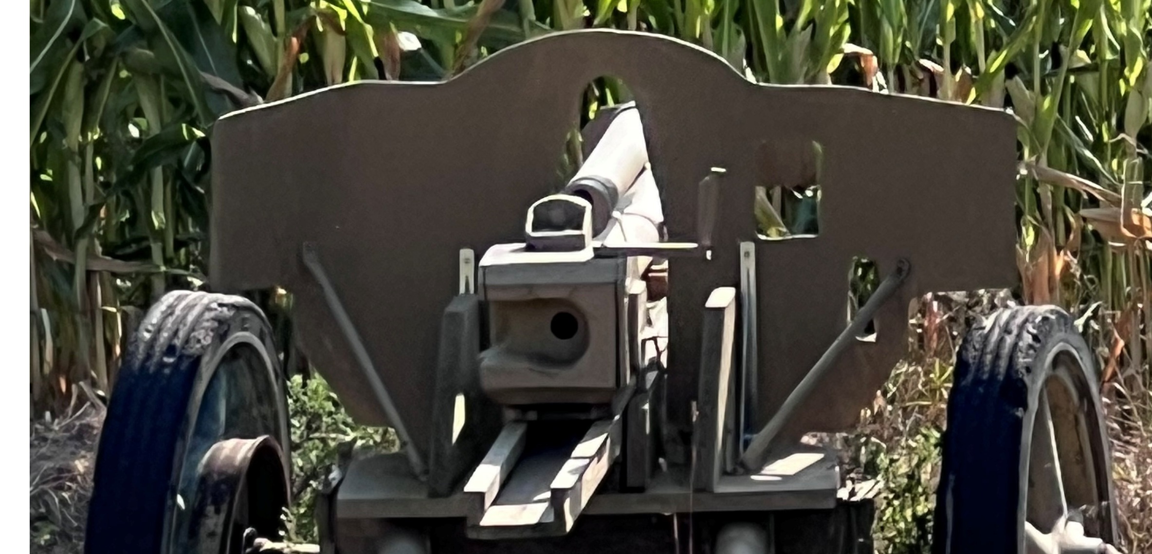

De retour de Normandie où je suis allé à la découverte de nombreux lieux marqués par le Jour J, je me posais la question suivante sur le Holdy:
Est ce que que le canon en place aujourd'hui est celui d'époque ? ou at'il été mis en place après par le propriétaire qui fait, il me semble, de la reconstitution pour les touristes (j'ai vu un doc à ce sujet sur you tube) ?
Je sais qu'il y avait 4 obusiers et que 3 ont été détruits (sauf erreur de ma part ...
Image C'est un peu mieux !/Coyote)

A vue de nez, le dessin du bouclier et les fléches "cylindriques" indiquent qu'il s'agit, là, d'un 10,5 cm le.FH 18/40, version mise en service à dater du printemps 1943. :mrgreen:
Re: Batterie du Holdy
Nouveau message Post Numéro: 3  Nouveau message de AZL31  Nouveau message 27 Aoû 2026, 13:10
Loïc Charpentier a écrit:A vue de nez, le dessin du bouclier et les fléches "cylindriques" indiquent qu'il s'agit, là, d'un 10,5 cm le.FH 18/40, version mise en service à dater du printemps 1943. :mrgreen:
Ce pourrait être celui qui était en place le 6 juin sur le Holdy d'après vous ?

AZL31 a écrit:Ce pourrait être celui qui était en place le 6 juin sur le Holdy d'après vous ?
Comment en être sûr ?
Au vu de la photo la pièce n'est pas dans son jus et peut donc venir de n'importe où.
Elle ne semble pas non plus dans les vestiges de la position d'encuvement de l'époque.

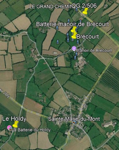

C'est vrai c'est ironique mais je ne pense pas que dans BOB il parle de ce site mais plutôt de l'autre batterie, celle de Brécourt, qui n'était pas loin ...

Il semble y avoir facilement confusion entre les deux... ...notamment la dernière fois que j'ai été en Normandie.
Nouveau message Post Numéro: 7  Nouveau message de AZL31  Nouveau message 27 Aoû 2026, 17:01
Dog Red a écrit:Il semble y avoir facilement confusion entre les deux... ...notamment la dernière fois que j'ai été en Normandie.
Ce sont bien 2 lieux et 2 actions distinctes réalisées par des unités US de la 101 AB.
L'action sur Brécourt par son écho (livre et série) a occulté celle au Holdy.
Il y a plusieurs panneaux commémoratifs autour de Brécourt et absolement rien au Holdy ...
